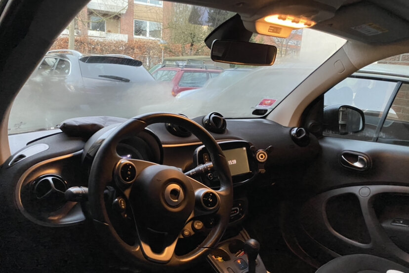

ich habe eine. 453 Fortwo mit Erstzulassung 06/2017. Ich hatte ihn damals von Privat gekauft. Mir ist aufgefallen, dass er ab Herbst ca 10 grad Celsius anfängt zu beschlagen an der Windschutzscheibe.
Mittlerweile ist es kein Beschlagen mehr, sondern tropfnass an der Windschutzscheibe, sodass ich ihn (obwohl er in der Tiefgarage steht) gar nicht mehr trocken bekomme.

Tritt das Problem nur bei Regenwetter auf oder auch bei trockenem Wetter? Falls es auch bei trockenem Wetter auftritt vermute ich ein anderes Problem, z.B. undichte Heizung.
Allgemein hat eine undichte Scheibe und eine beschlagene Scheibe nicht viel miteinander zu tun. Wenn die Scheibe undicht ist läuft das Wasser in den Fußraum. Ob es unter den Fußmatten naß ist solltest du feststellen können.
Wenn auffallend nur die Scheibe beschlagen ist würde ich auf Wasser in der Lüftung tippen durch verstopfte Abflüsse.
Es tritt in diesem Ausmass bei Regen auf, im Herbst bei trockenem Wetter ist er allerdings beschlagen (nicht tropfnass und nicht die halbe Scheibe, sondern nur ein schmaler Streifen im unteren Bereich). Unter den Fußmatten ist es trocken
Er war heute beim Service B allerdings ohne Klima- die muss separat gemacht werden.
Wasserkasten und Abläufe seien aber frei gewesen. Daher vermute ich, dass es von der Windschutzscheibe kommt
