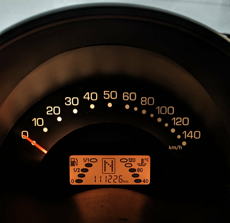

Ich hatte die ganze Kühlflüssigkeit raus weil ich sicher sein wollte, dass da jetzt was anständiges drin ist und nach dem Entlüften mit vorne hoch gabs 'ne Probefahrt und zum ersten mal seit ich den Wagen besitze "Drei Eier" 🙂 Die Heizung macht aus dem Ding jetzt 'ne Sauna!

Das entlüften steht mir auch bevor und bin auch gespannt, ob mein CDI dann auch mal seine 3 Eier hält und schneller erreicht mit neuem Thermostat und gespültem Kühlsystem.

vor 1 Stunde schrieb Wiesenwind:
[...] und bin auch gespannt, ob mein CDI dann auch mal seine 3 Eier hält und schneller erreicht mit neuem Thermostat und gespültem Kühlsystem.
Meiner hat heute morgen auf dem Weg zur Arbeit auf der Hälfte der Strecke, die er sonst für die zwei Eier gebraucht hat, drei Eier angezeigt. Das ging ziemlich fix 🙂
