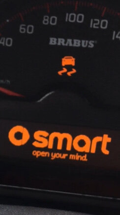

Hallo Smarties!
Ich möchte gerne bei meinem KI mit Dot-Matrix-Display den Begrüssungstext ändern.
Hat das schon mal jemand versucht oder bereits hingekriegt?
Falls ja, wie geht das?
Falls nein, wie könnte das funktionieren?
Smarte Grüße, SmartMan

HI Smart Man, ich habe auch mit dem Gedanken gespielt. Das EEPROM des Chips habe ich bereits gelesen, irgendwo dort verbirgt sich auch das Abbild der Start Bildschirms. jedoch ist dieses nicht einfach zu finden. Wenn jemand Interesse hat kann ich gerne ein HEX-DUMP hier posten.
Servus Petros-T
Schon lange nichts mehr von dir gelesen, deshalb freut mich deine Antwort um so mehr.
Wenn ich dich richtig verstanden habe, hast Du das „Verantwortliche“ EEPROM gefunden und auslesen können.
Was dir quasi noch nicht gelungen ist, das HexDump so zu analysieren um das Abbild des Startbildschirmes zu finde, zu identifizieren und somit abändern zu können? Habe ich das richtig verstanden?
Für mich wäre mal interessant, wo das EEPROM sitzt und wie es aussieht. Hast Du zufällig Fotos davon oder die Möglichkeit Fotos davon zu machen und mir/uns zu zeigen?
Ist das besagte EEPROM gesteckt oder fix verlötet?
Ich denke mal es ist gesteckt.
Mit welcher Hardware und Software liest Du das EEPROM aus?
Bitte poste mal das HexDump.

Im EEPROM (eigentlich ein SPI Flash) sind in der Regel nur alle Werte für die Konfiguration des Fahrzeuges hinterlegt wie. z.B. Codierung / KM Stand / Zifferblatt (Vmax) und ein paar Konfigurationsdateien).
Ich denke das der Startbildschirm fest im Mikroprozessor hinterlegt ist, aus dem Grund wird es unmöglich sein diese Daten, also Maschinencode wieder in Menschen Lesbaren Programmcode umzuwandeln. Flashdaten hätte ich zu Verfügung durch DAS/Vediamo. aber diese sind auch nur Flashcontainer für die einzelnen Programmblöcke des Prozessors.

vor 11 Minuten schrieb Petros_T:
Gibt es da keinen Compiler dafür?

compiler wird wahrscheinlich GCC sein, jedoch ohne source Code keine Chance das zu reverse Engineering außer du bist ein Spezialist in GHIDRA oder ähnlichen Programmen 😉 . Programmiersprache ist normalerweise C++ oder ähnlich.
