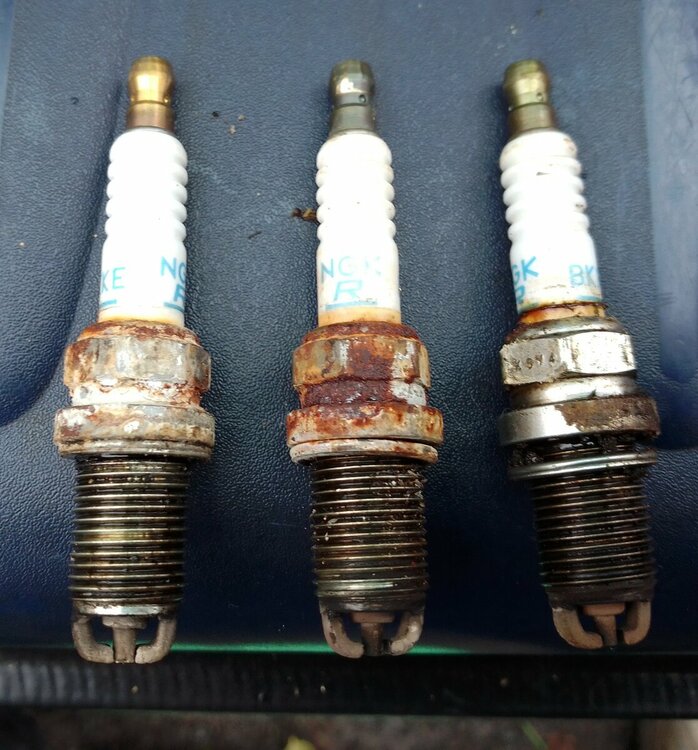

Guten Tag, heute der Kugel neue Zündkerzen spendiert. Wer weiß wie lange die schon vom Vorbesitzer drin waren 😂.
Die mit Rost sind von oben.

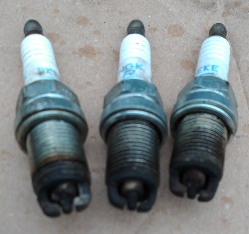

Andere von unten.
Naja, soooo schlecht, zumindest was das Verbrennungsbild betrifft, sehen die nun auch wieder nicht aus.
Zumindest eher rehbraun als schwarz!  Die rechte ist dabei noch die Beste!
Der Rost sind Äußerlichkeiten. 😉
vor 48 Minuten schrieb walter-m:
Andere von unten.
Das Bild der anderen hat er bestimmt vergessen!
Dran gedacht hat er aber schon, als er den Text geschrieben hat! 😉
Sind schon sechs Stück hatte das Bild aber auch hochgeladen.
Lade es noch mal.
Wobei die unteren alle drei wirklich nur Handwarm angedreht waren 😁

Alles im grünen Bereich.
Die unteren sehen immer ein bißchen dunkler aus als die oberen.
Meiner Meinung nach normales Zündkerzenbild.
