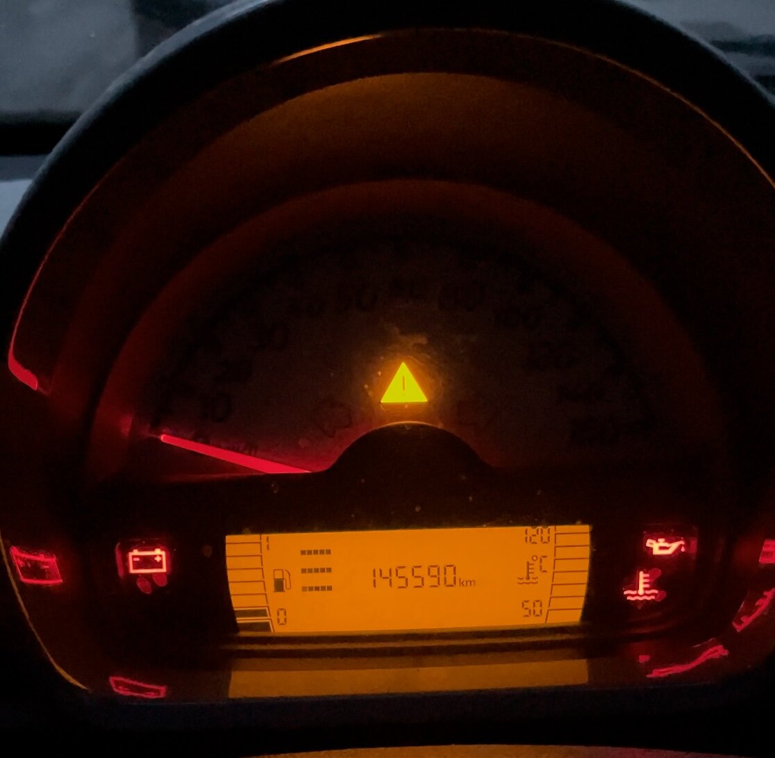

Hallo Zusammen,
Fahrzeug: smart fortwo 451 Bj 2007
km: 145670
Getriebe: Automatik
Benzin
ich habe folgendes Problem und zwar, wenn ich das Auto starte blicken 3 Balken auf dem Display. Beim Anschalten macht er komische Geräusche. Nach langem warten kommt er in den "N" neutralen Zustand ( es blinkt mit 2 Schraubenschlüssel). Dann kann ich losfahren aber nur vom 2 ten gang (im Automatik). Beim Fahren überspringt er den 3ten Gang und geht vom 2ten auf den 4ten Gang. Das "A" blinkt mit zwei Schraubenschlüssel, während der Fahrt. Sobald er warm gefahren ist macht er diese Probleme nicht mehr und schaltet normal weiter. Muss aber das Auto einmal ausschalten und wieder einschalten aber dann macht er den ganzen Tag keine Probleme mehr. Ich habe die Batterie gewechselt, neues Getriebeöl und Motoröl. Getriebe wurde auch vor 2 Jahren gewechselt.
Das Anlernen wurde auch schon gemacht ohne Erfolg.
Ist einer hier der aus der Nähe von Wiesbaden ist und mir dabei helfen kann.

Hallo, wenn versucht wurde neu anzulernen. Was war im Fehlerspeicher gestanden?
Mit was wurde angelernt?
Kupplung noch die erste?
Wie kuppelt er ein wenn er fährt?
Kabelstrang zum Schaltaktuator kontrolliert.
