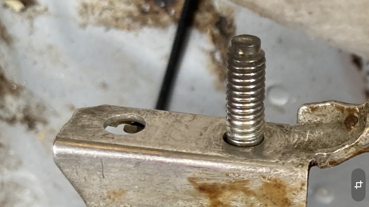

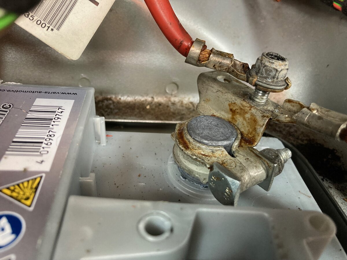

Zwischenzeitig habe ich gelesen, dass die ganzen Massepole und die beiden Batteriepole fest verschraubt sein müssen, da andernfalls gerne Strom- bzw Messfehler entstehen. Entsprechend habe ich bei der Batterie angefangen und gleich folgendes Problem gefunden.
Die Schraube vom Pluspol ist beim Gewinde etwas ausgelutscht.
Wie das passieren kann, verstehe ich nicht.
IMG_8209.thumb.jpg.dd77ddabe74de34f7513035d2c7ca417.jpg     IMG_8215.thumb.jpg.8afd41b7cc66717b39be6c5a5ffdc4fe.jpg
Wenn die Schraube angezogen wird, verschwindet der Übergangswiderstand und das Voltmeter geht sofort auf 13,5 Volt bei Belastung hoch. Nach einer gewissen Zeit lockert sich die Schraube wieder selbstständig und der Übergangswiderstand erhöht sich. Dadurch reduzieren sich die Spannung auf 12,0 - 12,5 Ampere und es wird ein Motorfehler angezeigt.
In den nächsten Tagen werde ich die Schraube und/oder die Mutter tauschen und mein Stromproblem hoffentlich überwunden haben.

Und ja, wenn das Pluskabel von der Batterie sich an der Schraube lockert , dann lädt die Lima nicht, dass kenne ich so auch am 450iger….
bearbeitet von Smartdoktor450
Außerdem mögen die Dioden in der Lima es nicht wenn sie "hinten" keine Batterie, bzw. nicht 100%ig oder nur teilweise als Puffer haben. Spannungspeaks killen dann gern  die Dioden.
Auf keinen Fall mehr fahren so lange du ne lose Verbindung hast.
