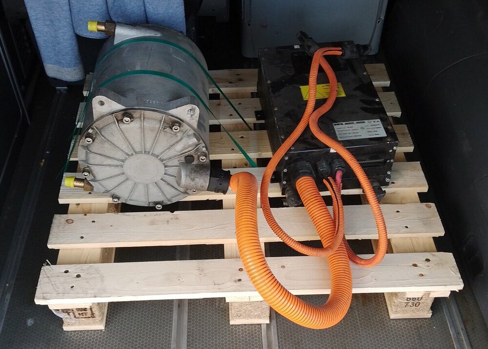

Ich habe einen 450er Benziner, Bj. 2003 (noch ZEE), den ich gerade zum E-Auto umbaue.
Aktueller Stand:
E-Motor und Inverter aus Citroen Berlingo electric gekauft (s. Bild).
Originaler Motor mitsamt Achsträger ausgebaut, Kühler, Tank, Relaisbox unterm Fahrersitz ebenso.
Das Getriebe ist zerlegt, die Losräder vom Rückwärtsgang und 3. / 6. Gang sowie deren Schaltgabel / Schiebemuffe / 2 Synchronringe sind entfernt.
Getriebe wird gerade wieder zusammengebaut (neue offene Lager, 3 neue Simmerringe), jetzt als 4-Ganggetriebe ohne Rückwärtsgang. Es werden nur die Gänge 2, 4 und 5 automatisch und kupplungslos geschaltet.
Das wird von einer eigenen VCU (vehicle control unit) gesteuert, die noch diverse andere Funktionen übernimmt, die durch den Wegfall des originalen MEG verlorengegangen sind.
Beispielsweise die Anzeige des eingelegten Gangs, der Kühlmitteltemperatur (mein Inverter und E-Motor sind wassergekühlt) oder des Kraftstofffüllstandes (jetzt natürlich state of charge) im Zentralinstrument.

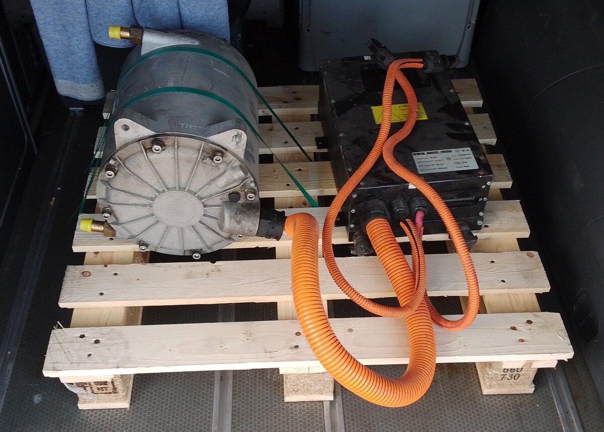

das Getriebe musste auf, weil bei Kauf nur der Rückwärtsgang ging. Rausgestellt hat sich dann, dass die geschweisste Schaltgabel vom 1. und 2. Gang (oder 4. und 5.) gebrochen war. Die Schaltgabel konnte ich ohne Probleme reparaturschweißen.
Da das Getriebe nun eh schon offen war, habe ich mich eingehend damit beschäftigt. Hauptsächlich wollte ich die Schleppleistung und das Gewicht (bzw. das Massenträgheitsmoment wg. kupplungslosem Schalten) verringern.
Der 3. / 6. musste dran glauben, weil der 6. völlig nutzlos lang bei Elektroumbau ist und die Zahnradpaarung 3. / 6. die schmalste ist (s. Bild) und am wenigsten Drehmoment übertragen kann.
Dem Getriebe will ich dauerhaft nicht mehr als 6.000 /min und kurzfristig mehr als 6.500 /min zumuten wegen Geräusch / Schleppleistung / Lebensdauer.
Bei 6.000 /min geht der 2. Gang bis 60 km/h (bei 6.500 /min dann 65 km/h)
Bei 6.000 /min geht der 4. Gang bis 111 km/h (bei 6.500 /min dann 120 km/h)
Bei 5.300 /min geht der 5. Gang dann 135 km/h
Mein E-Motor hat nominal 21 kW und nominal 70 Nm - da kann die Zugkrafterhöhung durch ein Schaltgetriebe nicht schaden.
In der Praxis wird es auf 2 genutzte Gänge hinauslaufen: der 2. in der Stadt und der 4. außerstädtisch. Der 5. eigentlich nur, wenn es auf der Autobahn bergab geht und man die Getriebedrehzahl begrenzen will.
