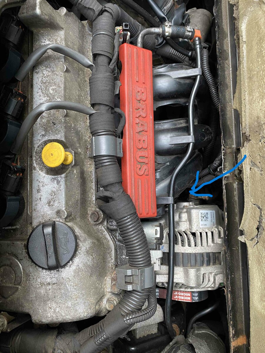

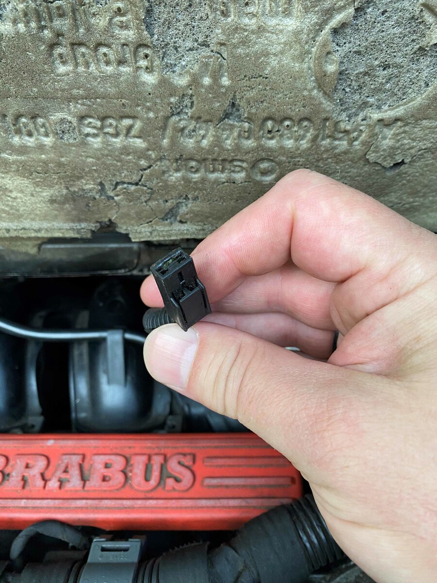

ich bräuchte mal euer großes Wissen. Meine Frage ist etwas unangenehm da ich den Fehler selber produziert habe.
Es geht um einen Smart Fortwo 451 Brabus Baujahr 2013 mit 102 PS. Auslöser war ein defekter MAP Sensor. Beim Wechsel ist mir dummerweise die Schraube abgebrochen. Also habe ich mir eine neue (gebrauchte) Ansaugbrücke besorgt und habe diese gewechselt. Offensichtlich ist mir ein Kabel abgerutscht was ich nicht gemerkt habe und nun nicht mehr weiß wo es hin gehört. Es ist ein Flachstecker und verläuft zwischen Ansaugbrücke und Lima. Fotos habe ich angehängt. Auswirkungen sind sehr gravierend - es geht gar nichts mehr. Kein KI, keine Zündung, keine Möglichkeit zum öffnen und schließen des Fahrzeugs,  keine Möglichkeit zum auslesen weil keine Spannung. Daher vermute ich fast einen Canbus Stecker ? Bevor ich jetzt wieder alles auseinander reiße wollte ich mal fragen ob zufällig jemand mit diesen Daten und Bildern etwas anfangen und mir vielleicht sagen kann wohin der Stecker gehört. Vielen Dank schon mal.

Das ist der Flachstecker für den Anlasser.
Allerdings kann das fehlen davon niemals deine genannten Auswirkungen haben.
Kontrolliere nochmal alles insbesondere ob die Batterie geladen und die Batteriepole richtig fest sind.

Danke erstmal für die extrem schnelle Antwort. Beim Anlasser hatte ich auch gehofft aber hatte es nicht gefunden - suche nochmal. Batterie habe ich erstmal abgeklemmt da komische Geräusche (brummen) ohne Schlüssel im Zündschloss. Ich kontrolliere erneut alles. Danke

Der Anlasser sitzt oberhalb des Kupplungsaktuators.
In diesem Video, in dem es eigentlich um den Kupplungsaktuator geht, sieht man den Anlasser mit seinem Magnetschalter oberhalb des Kupplungsaktuators sitzen.
Das silberfarbene links am Bildrand ist der Magnetschalter auf dem sich auch die Anschlussfahne sitzt, auf dem der Steckkabelschuh aufgesteckt wird.
Auf dieser Seite siehst Du den Anlasser mit dem Magnetschalter in ausgebautem Zustand.
Die Steckfahne ist der messingfarbene Anschluss am Magnetschalter, ganz gut zu sehen. 😉

 Wie schon maxpower geschrieben hat ist das fehlen dieses Steckers am Magnetschalter maximal dafür zuständig, daß der Motor nicht mehr gestartet werden kann, selbst wenn er Kontakt zu Masse hatte, löst höchstens eine Sicherung aus, niemals aber wird dadurch das Fahrzeug stromlos!
So alles gelöst, Fahrzeug läuft und auch ohne Fehler. Vielen Dank für eure Hilfe. Da ich die Batterie nicht abgeklemmt hatte habe ich das ausgeschlossen aber der Smart war kurz vorher in der Werkstatt wegen Kopfdichtung. Da wo man nicht dran war schließt man leider aus. War vollkommen richtig das die Pole der Batterie nicht fest waren und dass das Problem war. Den Anlasser habe ich auf Anhieb nicht gefunden da ja eine Plastikkappe da drüber ist. Daher hätte ich den Stecker da nicht hin gedacht. Also auch Danke für die Tipps. Ich war sehr frustriert aber durch eure Hilfe ist mein Sonntag gerettet. Super hier mit euch ! Ann alle auch einen schönen Sonntag.
