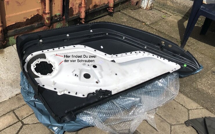

Meine Frage, wie baut man die Türnetze aus? Ich habe nicht die fest verbauten Türtaschen. Irgendwie habe ich versucht beherzt daran zu Hebeln etc. und im oberen Bereich lösen sie sich dann auch, aber sehr schwer.
Ganz liebe Grüße und schön wieder hier zu sein.
du musst die Tür zerlegen, die Netze sind genau wie die festen Taschen mit vier Schrauben von hinten verschraubt - zwei der Schrauben kannst du hier sehen. Wenn du durch dein Gehebel die Halterungen abgelöst hast ist das kein gutes Zeichen!

Das ist vielleicht eine besch......eidene Konstruktion! 🙄
...wenn man es drauf anlegt, kann man versuchen nach Entfernen des Türpanels, an die Schrauben zu kommen, soweit ich mich erinnere ist es allerdings sehr eng (bis unmöglich) an einigen Stellen. Versuch macht kluch 😉
