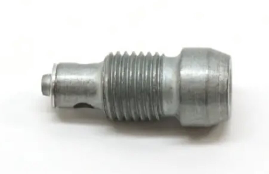

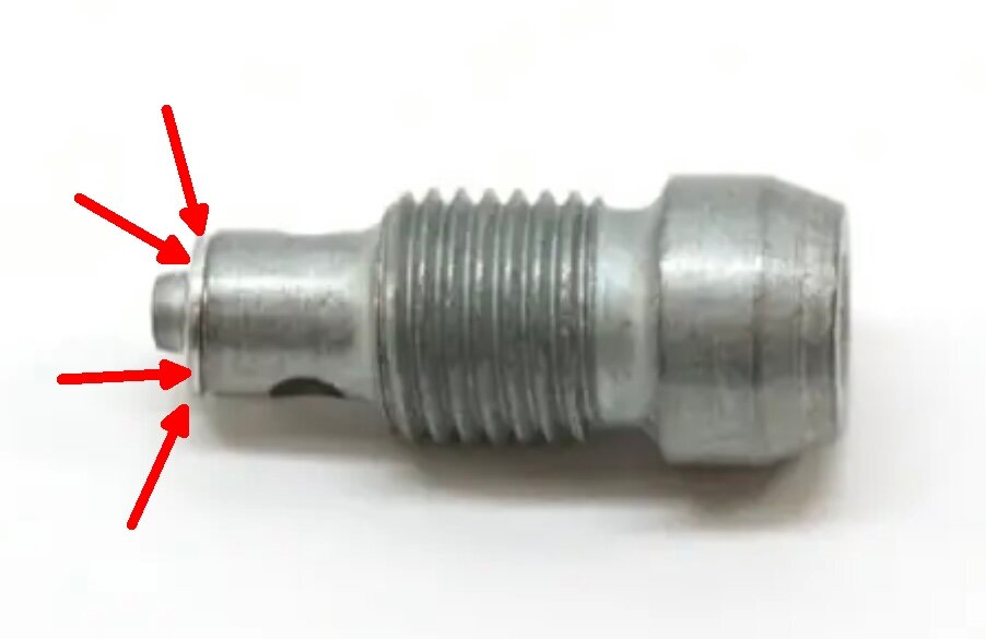

So, nun nach meiner Reparatur läuft alles, aber habe  Wasserverlust, was ich vorher nicht hatte! Den Übeltäter hab ich auch schon gefunden, es ist diese Imbus-Schraube zum Wasserablassen am Motor oberhalb des Öldrucksensors! Hat jemand zufällig ein Anzugs-Moment im Kopf, die Schraube hat ja keinerlei Dichtung, oder wird die mit Dichtmasse eingedreht? Es Tröpfelt auf jeden Fall raus! Entweder eine neue kaufen, oder stärker anziehen! Hat jemand einen Tip für mich? Hab mal Bild von dem Teil angehängt, frag mich echt wie das dicht werden soll? War aber keinerlei Dichtmasse am Gewindegang sichtbar! Oder gibt es doch eine Dichtung dazu? Drinnen war aber definitiv keine Dichtung! Möchte sie aber auch nicht mit aller Gewalt festziehen! Über Tips wäre ich sehr dankbar!!!
Lieben Gruß an alle!
bearbeitet von Pacha111168
so wie aufem Bild muss sie auch rein. Vorne ist die Dichtscheibe. Da kommt kein weiteres Dichtmittel dazwischen. 12Nm steht bei mir aufem Blatt.
Die Dichtung ist eine Aluminiumscheibe, denke ich. Vorsicht, kann man leicht verlieren.
Siehe Bild.
