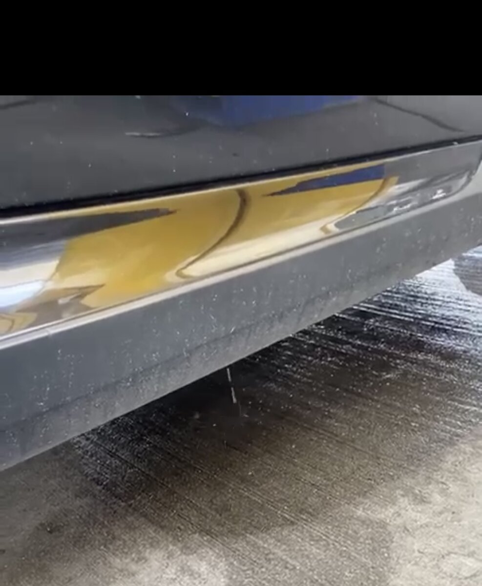

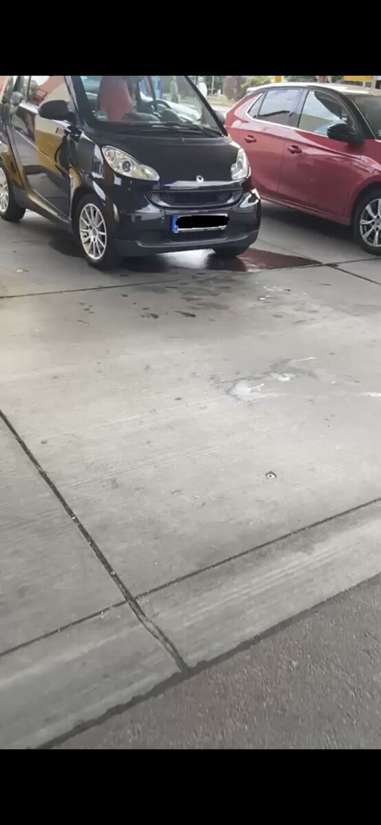

Hallo, ich war heute morgen tanken und habe nachdem ich bezahlt habe eine Pfütze unter dem Fahrzeug entdeckt.
Es tropfte rechts unter der Beifahrertür.
(Siehe Bilder)
Nachdem ich das Fahrzeug abgestellt habe tropfte nichts mehr.
Jemand eine Idee woran es liegen könnte?
LG
Da sitzt nur das Zuführrohr zum Tank, entweder ist da ein Riss oder massiv überfüllt (was ich mir nur schwer vorstellen kann).
Wenn das ein ganz alter mhd sein sollte  da gab es mal die Problematik, daß das Rohr des Tankeinfüllstutzens so nah an der Riemenscheibe montiert war, daß es im Laufe der Zeit aufgefräst wurde.
Sollte man mal kontrollieren.
Wo der Kraftstoff abtropft, kann auch täuschen, wenn er zuvor in den Zwischenboden läuft und dann u. U. an anderer auf den Boden tropft.
