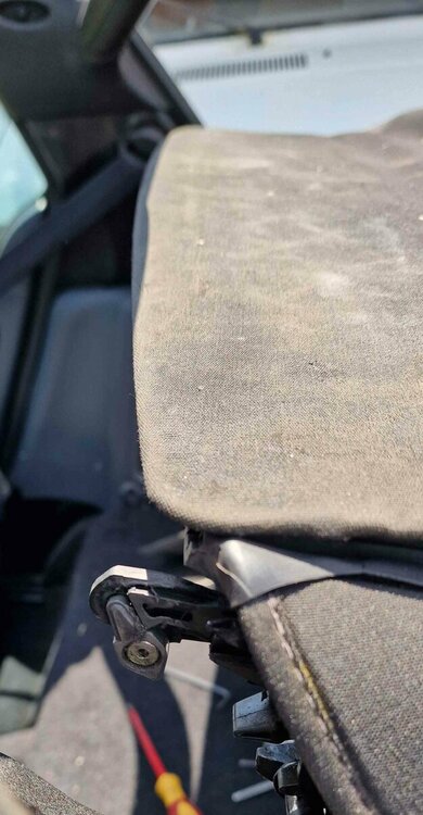

Ich habe das Problem dass die Kleider vom Verdeck, die will man es hinten zu macht also hochhebt auf einer Seite weiter ausgeschoben sind als auf der anderen. Hat jemand eine Idee wie ich die wieder gleich bekomme? Mein erster Gedanke war den Motor rausmachen. Ich bin mir nicht sicher ob sich die beiden Wellen sich unabhängig voneinander bewegen lassen? Ich habe mal zwei Fotos gemacht wär super wenn ihr mir helfen könntet bevor der erste große Regen wieder kommt.Picsart_23-07-06_13-52-13-751.thumb.jpg.8f7b000e10bcd4b11e00df6c42ff52f7.jpg

Ja Motor rausmachen dann kannst Du die Wellen einzeln schieben
Aber man sollte wissen was man da tut
Sonst kanns teuer werden

Das wird schon teuer, da ja links der Seilhalter schon von vorderen Verdeckhalter ausgefädelt ist. Das muss ja einen Grund haben.
Also mal den Reparatursatz einbauen und schauen ob sich die neuen Seile leicht einfädeln lassen. Nicht Das es das Seilrohr auseinandergeschobrn hat in der Mitte hinten. Dann muss die Kasette hinten getauscht werden.
Den Schieber hat es rausgedreht weil ich mit der Hand den Motor gedreht habe leider zuerst in die falsche Richtung. Es fahren halt immer beide Seiten parallel. Ich muss halt zugeben dass sich dies bei offenen Verdeck gemacht habe

Für Grobschlosser ist das nix..... das Ist eher Uhrmachertechnik
Du solltest die Holme rausmachen und das hintere Verdeck oben einrasten dann kannst besser arbeiten
Dann die  Holmerkennung betätigen und die Seile von Hand  ca 10cm ausfahren
Dann wird sich das Seil von der Verriegelung trennen
Dann den Motor raus und die Seile auf gleiche Länge einschieben
Dann Seile und Verriegelung wieder Zusammenfügen mit dem Riegelstein
Motor wieder einbauen und die Seile wieder einfahren
So das war nur grob ohne die ganzen Feinheiten
Wenn Du es noch nie gemacht hast würde ich es lassen
Also so wie ich euch verstehe kann man die bereits ausgefahrene Halterung wieder reinbekommen, ist das richtig? Dann werde ich das zuerst probieren. Wenn das mit dem Reparatursatz funktioniert, unterm jetzigen kein Schaden ist, muss es am jetzigen, wenn dieser kein Schaden hat ja auch funktionieren

Die Holmerkennung sind  unscheinbare Schieber am Verschluss
Wenn die nicht gedrückt sind fährt nix aus

Das ist eben so nicht logisch.
Du hast eine Seite rausgedreht obwohl die Holmerkennung nicht gedrückt war.
Da ist definitiv was kaputt, aber es ist sehr schwer hier zu erklären.

Das verdeck war offen. Dann hab ich gedreht. Mit der Kurbel

So nun habe ich das verdeckt oben eingehängt. Es lässt sich nur auf der Seite einhängen die okay ausschaut. Auf der anderen Seite nicht. dort ist ein gelbes Sicherungsblech dass das Verriegeln verhindert dieses muss runtergezogen werden während es eingehängt wird. Ich werde versuchen das unten zu halten während des eingerastet wird vielleicht hebt es dann. Dann muss ich auf einen Freund warten der in zwei Stunden kommt und mir hilft

Wenn die Vorrasthaken nicht zuschnappen kannst die Seile trotzdem fahren.
Dann must halt die Seite hochdrücken
Aber wie der Smartdoctor schreibt, da stimmt am Verschluss was nicht.
Vielleicht ist auch das Betätigungsblech vom Mikroschalter rausgerutscht dann kann sowas passieren
Dann muss aber der komplette Verschluss raus zur Überprüfung.

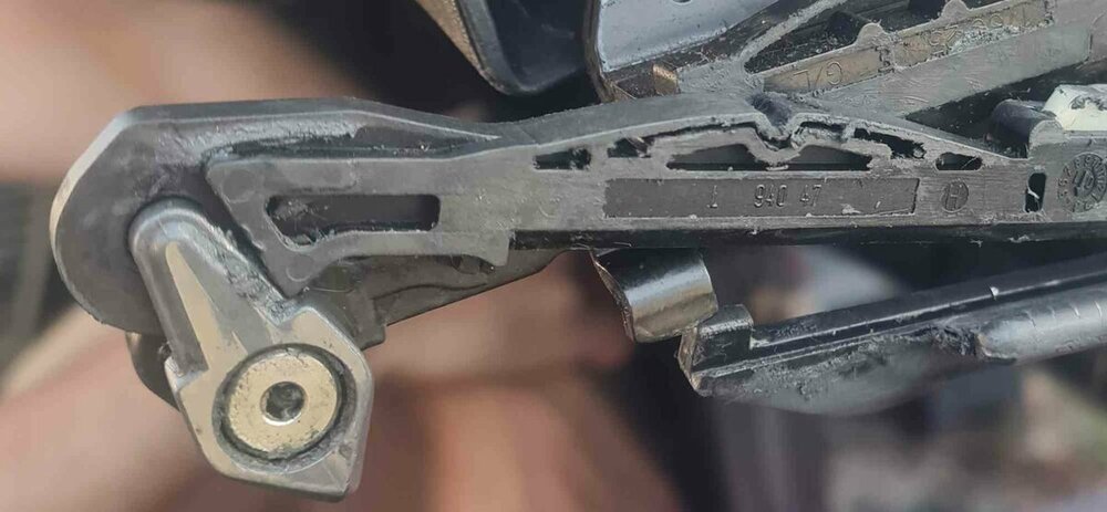

Nun habe ich beide Seiten etwas rausgefahren aber bemerkt dass anscheinend diese Riegel Steine auf einer Seite draußen sind und auf eine Seite innen. Kann ich nun beide Seiten einfach reinfahren oder muss der Riegelsteine außen oder bzw innen sein?

Der Stein den ich ummantelt habe. Muss der draußen sein? Auf einer Seite ist der innen drinn auf der anderen Seite ist er draußen wie man auf dem Foto sieht.

Das was Du eingekreist hast ist eine Führungsnase Die fehlt auf dem oberen  Bild
Aber es geht auch so
Die Riegelsteine sind die weisen Dinger
Die verriegeln das Seil mit dem vorderen Schlitten wenn es zusammengefügt ist

Also auf einer Seite fehlt dieser Stein den ich oben auf einer Seite drauf ist. Da geht es nicht. Auf der anderen Seite ist er vorhanden, da geht es. Kann sein das er in den Tunnel drinn ist. Morgen mal schauen ob ich ihn finde
