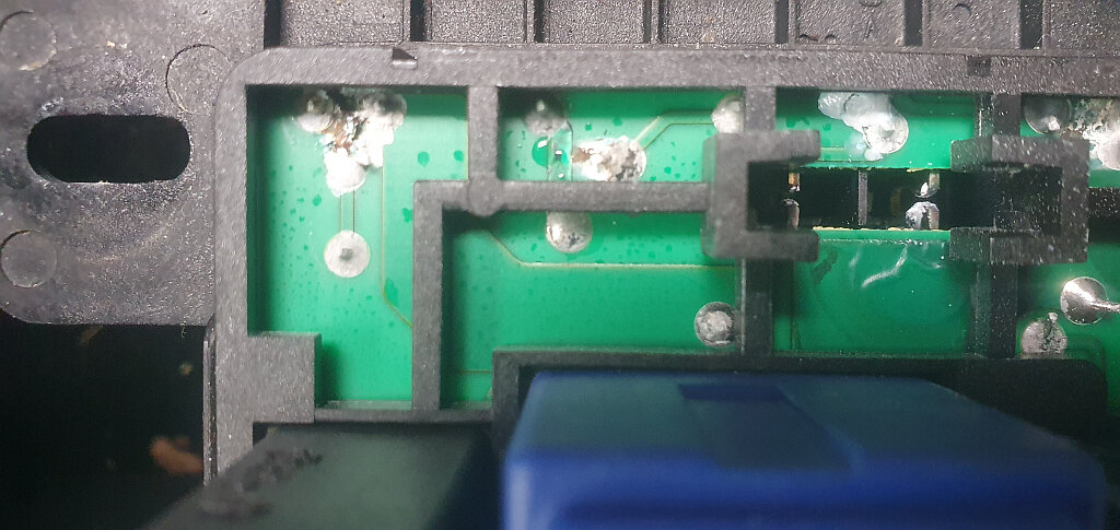

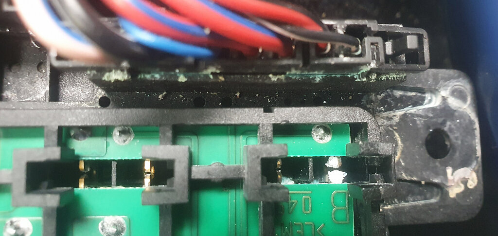

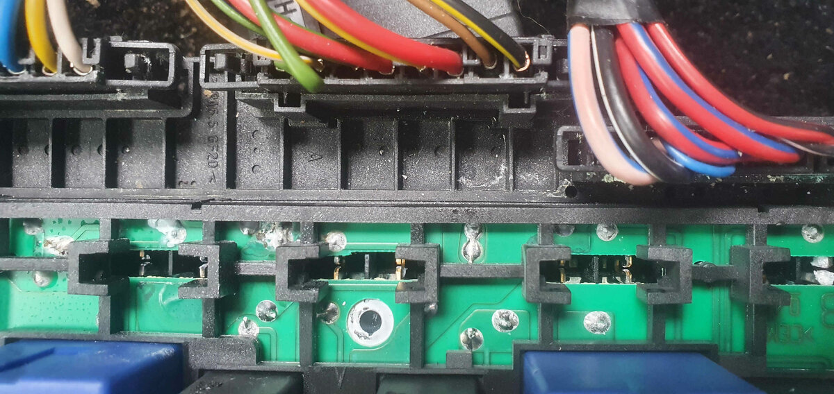

Ich habe jetzt mal die Relaisbox unter dem Sitz abgeschraubt und geöffnet.
Sie war immer noch glitschnaß. obwohl ich vor 2 Tagen schon den Teppich angehoben hatte, zum austrocknen. Auch innen waren selbst die Sicherungen noch naß. Sie waren mit einer weißen schicht belegt, erst nach abkratzen der Schicht war die Durchgangsprüfung positiv.
Den Rest an Chaos sieht man auf den Fotos. Ich glaube mindestens an einer Stelle am Rand, scheint die Platine schon angebrochen zu sein, so daß dort kaum noch Strom durchfließen dürfte.
Kommt man an eigentlich die Rückseite der Platine irgendwie dran, um die Platine an beschädigten Stellen evtl. löten zu können ?

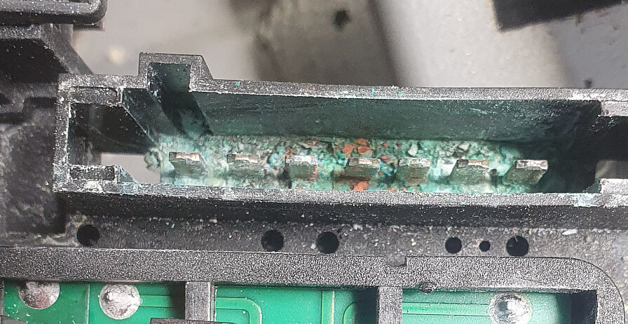

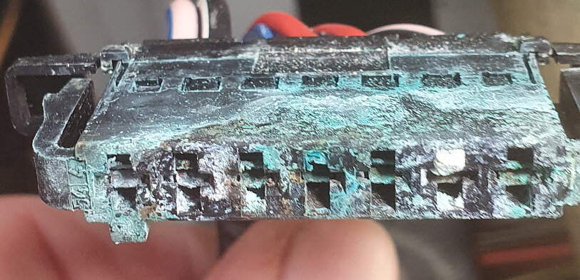

Auch die Flachstecker konnte ich nicht bisher ziehen. Sie scheinen regelrecht hineingefault zu sein. Ekelhaft das ganze.

Wenn ich die Stecker ansehe, wird mir schlecht!
Hast Du eigentlich kein Kontaktspray oder ähnliches, das Du verwenden kannst?
Wenn das noch eine Weile vor sich hin oxydiert, dann kannste die Karre wegschmeissen!

Die Stecker haben übrigens eine mechanische Verriegelung, damit sie sich nicht selbstständig lösen können.
Diese Verriegelung musst Du entriegeln, um die Stecker abziehen zu können!
Ich hab Kontaktspray. Weiß nur nicht, ob das jetzt was bringt, das einfach draufzusprühen oder evtl. erstmal die Stecker raus und den ganzen Dreck der da vermutlich drin sitzt,  soweit möglich rauszuholen und anschließend Spray drauf ?
Ich hab schon gesehen daß die Stecker mechanisch verriegelt sind, trotzdem ging einfach raus ziehen nicht. Muß da wohl mit der Zange etwas nachhelfen.

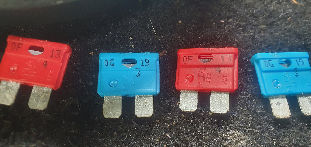

Dann werde ich noch die "normalen" Sicherungen überprüfen.
vor 50 Minuten schrieb Smartyyy:
Solche Stecker lassen sich am besten durch "noddeln" lösen! 😉
D.h. die Verriegelungen betätigen und dann den gesamten Stecker am Gehäuse!!! immer wieder nach leicht nach rechts und links bewegen und ihn dabei nach hinten abziehen! Das ist wesentlich sinnvoller als mit einer Zange dran zu reissen!
Das ist das gleiche beim Glühlampenstecker in den Scheinwerfern, da bringt es auch nix, nur dran zu ziehen, sondern der Stecker muss bewegt werden und in dieser Bewegung gleichzeitig Stück für Stück abziehen.
