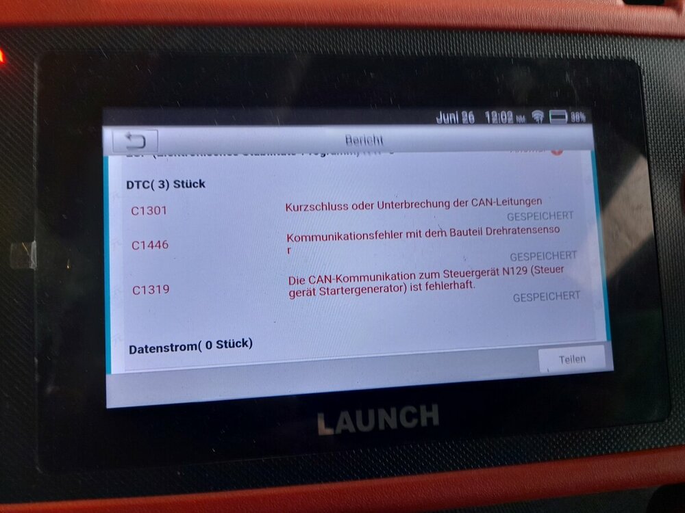

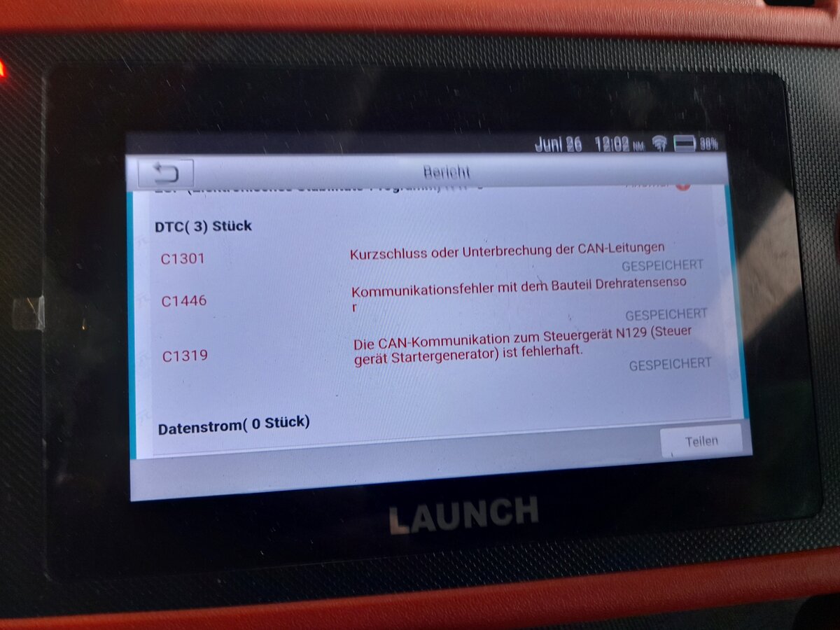

Nun haben wir folgendes Problem, Der Motor dreht beim Starten (aber es hört sich schwach an auch wenn ein Batterie Booster angeschlossen ist) aber es passiert weiter nichts mehr.
Darauf hin haben wir den Smart ausgelesen und haben dabei folgende Fehlercodes gefunden:
-C1301 Kurzschluss oder Unterbrechung Der CAN-Leitungen
-C1446 Kommunikationsfehler mit dem Bauteil Drehratensensor
-C1319 Die Can-Kommunikation zum Steuergerät N129 (Steuergerät Startgenerator) ist fehlerhaft.
Was ich noch anmerken will ist das die Originalen Sitze die aus dem Auto entwendet wurden Sitzheizung hatten, aber die die wir jetzt eingebaut haben diese nicht haben und wir die Kabel für die Sitzheizung ab geklemmt und Isoliert haben.
Sicherungen wurden komplett Kontrolliert.
Wäre Super wenn mir wer helfen könnte.20230626_110154.thumb.jpg.7a61ad65298b948c5c47e21174e40549.jpg
