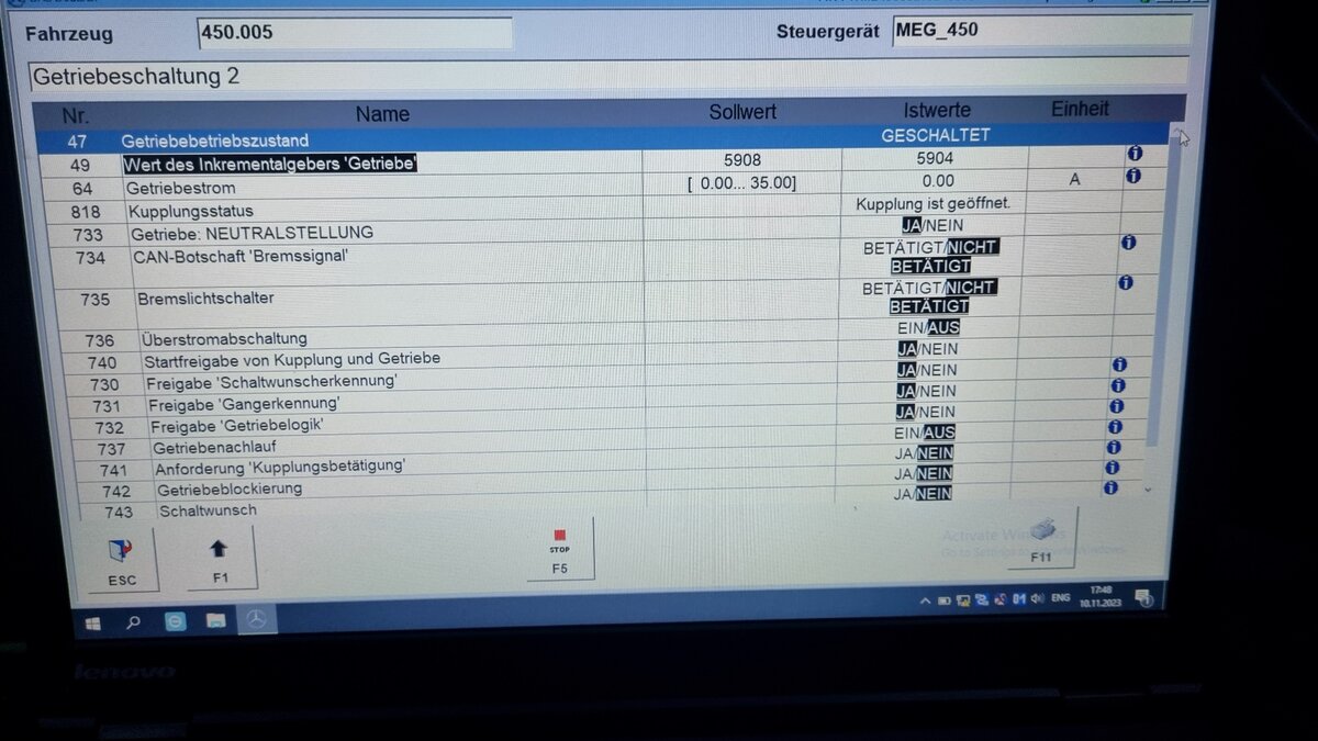

Hier noch mal kurz zum Verständnis welche Bedingungen erfüllt sein müssen damit das SAM die Startfreigabe erteilt und der Anlasser seine Aufgabe erledigt. Dein Gedankengang ist grundsätzlich

vor 24 Minuten schrieb smart45005:
Davon können aber nicht alle Punkte relevant sein!
Der Punkt 735 Bremslichtschalter ist keine Startbedingung!
Auch wenn es hier immer wieder zu lesen ist musst die Bremse zum Starten des Motors nicht betätigt werden!
Für den eigentlichen Motorstart ist der Bremslichtschalter nicht relevant.
Wer es nicht glaubt, kann es gerne selbst mal ausprobieren! 😉
Der Bremslichtschalter bzw. dessen Schaltfreigabesignal wird nur benötigt, um einen vorher zum Parken eingelegten Rückwärtsgang wieder raus zu nehmen!
Wenn die Anzeige im Display auf N steht, dann kann der Motor auch ohne den Tritt auf die Bremse gestartet werden.
Zumindest funktioniert das so an meinem Smart! 🙂
Oder habe ich jetzt die Liste falsch interpretiert? 🤔

Deswegen seht ja bei 735 nicht betätigt oder?
Ok, dann habe ich die Liste falsch interpretiert. 🥺
Wenn alles so gesetzt ist wie oben im Bild dann startet er wie du geschrieben hast.
Das er auch startet wenn die Bremse gedrückt ist erklärt sich ja von selbst
vor 3 Minuten schrieb smart45005:
Jo, deshalb habe ich auch ein Problem, den Bremslichtschalter überhaupt als Startbedingung zu definieren, weil bei korrekter Stellung des Getriebes der Status des Bremslichtschalters einfach unerheblich für eine Startfreigabe ist! 😉
