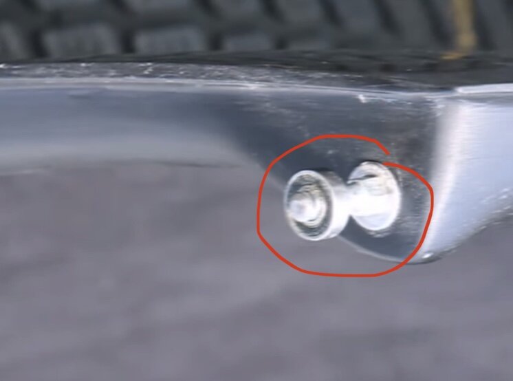

Das mit den Dichtungen im Video dachte ich zuerst auch aber dann sind mir diese Rollen am Hardtop aufgefallen. Wenn man diese so tief wie technisch möglich anbringt,  dass das Dach beim einführen erst mit den Vertiefungen der Führung innerhalb der Holme Kontakt mit der Dichtfläche bekommt, dann dürfte das ohne großartige Reibung gehen. Wenn man den möglichen Einführwinkel des Hardtops mit einem zweiten Rollenpaar irgendwo kurz vor der Mitte des Daches (wahrscheinlich) begrenzt, wäre es sogar Idiotensicher.
