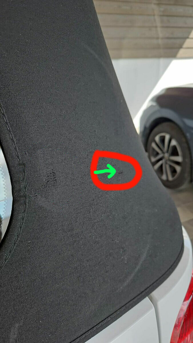

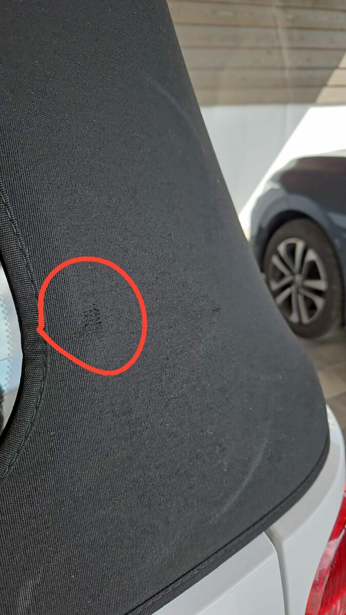

vor 2 Stunden schrieb dream-on:
Anbei ein Bild
Da scheuert sich die Halterung der Heckscheibe durch.
Ist leider normal und mMn ein Konstruktionsfehler.
Besorge dir Verdeckstoff und hinterlege es an der Stelle von hinten.
Auf kurz oder lang gibt es da ein Loch.

@dream-on
Kann es sein, dass sich da schon ein kleines Loch im Canvas Stoff gebildet hat??
Denn an dieser Knickstelle, hatte auch mein Verdeck ein Loch, dass ich dann mit Sugru repariert habe.

vor einer Stunde schrieb Smart 451:
@dream-on

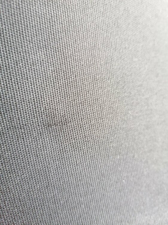

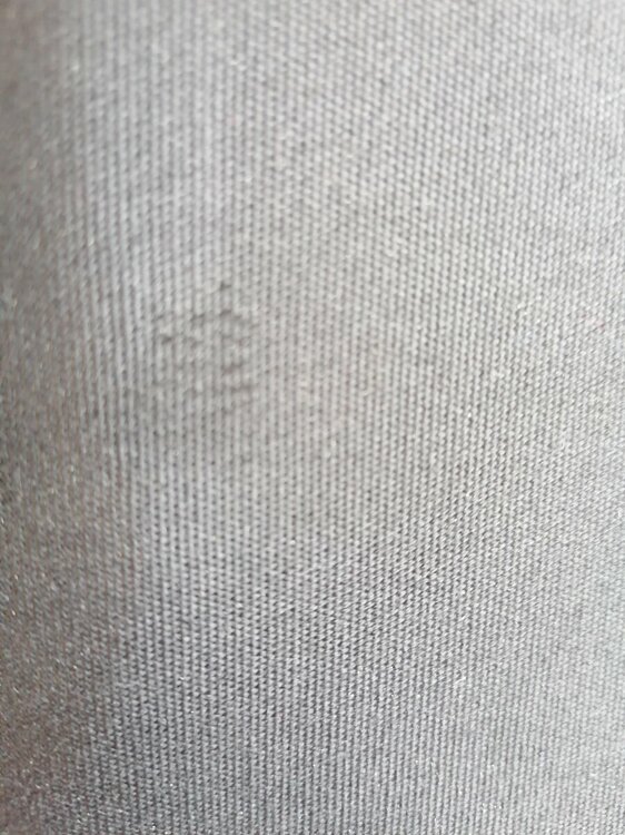

Bin gerade nochmal draußen gewesen und hab versucht es noch etwas näher zu fotografieren. Ein Loch ist definitiv noch nicht vorhanden. Dieser Punkt auf der rechten Seite den du meinst, ist ein kleiner Materialfehler, das war schon immer so.
Ich habe die Bilder heute an einen Autosattler geschickt und der meinte, das Dach wäre wohl bald fällig. Die nächsten 2 Jahre hätte ich aber noch meine Ruhe damit. Ob die Aussage verlässlich ist, das weiß ich nicht. So ein Teil vom Dach kostet mal eben 600 Euro plus der Einbau.
Jetzt überlege ich wie ich das " aufscheuern" verhindern könnte.
Wie lange halten eure Verdecke denn schon durch? Ich würde mich auch über Erfahrungswerte freuen was ein Austausch so im Schnitt kostet.

@dream-on
Mein Cabrio ist aus dem Jahr 2009 und hat schon stolze 197000km, meist Langstrecke auf der Autobahn, auf dem Tridion.
Dein Verdeck schaut noch fast neuwertig aus im Gegensatz zu meinem.
Ich würde dem Autosattler jetzt noch nicht das Geld in den Rachen werfen.
Denn bist es wirklich nötig sein sollte, das es dann wie bei meinem Cabrio aussieht, könnten noch Jahre vergehen.
Behalte das Verdeck einfach im Auge denn wenn das Canvas durch ist, ist noch lange die dicke Gummierung unter dem Canvas durch.
