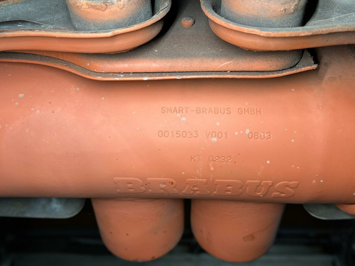

Hallo!
Meine Frage bezieht sich auf dem Brabus Endschalldämpfer für den Smart fortwo Cabrio 450 Bj2001
Mir fehlt die EG GENEHMIGUNG oder ABE oder ein Gutachten.
Der Endschalldämpfer der angebaut ist da fehlt mir halt diese EG Genehmigung ect.
Ich habe eine EG GENEHMIGUNG für einen anderer Endschalldämpfer.Der vorher montiert war.
Wahrscheinlich wurde dann später der jetzige Brabus Endschalldämpfer angebaut...UND für diese fehlt mir die EG Genehmigung.
Hätte jemand eine Lösung für mich?

Da dies gemäß der Einprägung ein KT 0232 ist, ergibt sich genau die gleiche Problematik wie in diesem Beitrag, denn ein Cabrio Bj. 2001 kann nicht die Ausgangsvoraussetzung *15 in der EG Genehmigungs-Nummer stehen haben, denn die Endung *15 der EG Genehmigungs-Nummer symbolisiert einen Smart ab Bj. 2003.
Im Gutachten steht eben, daß es erst ab dieser Nummer gültig ist! ☹️

Das ist ja alles schön und gut, aber Fact ist eben, daß es sich bei dem Brabus Pott von dem Bild gemäß Einprägung um einen KT 0232 handelt und in den Papieren zu diesem Pott drin steht, daß die *15 als Endung der EG Genehmigungsnummer in den Fahrzeugpapieren Voraussetzung ist, diesen abgenommen zu bekommen.
Und Dein 2001er kann diese Endung nicht haben! Daher ist das Gutachten nicht für Dein Fahrzeug gültug.
Für den Pott schon, aber für den Einsatz an Deinem Smart nicht!

Mir ist trotzdem schleierhaft, warum in manchen Fahrzeugscheinen diese EG Genehmigungsnummer unvollständig und die Endung, welche die Evolution des Fahrzeugs symbolisiert, überhaupt nicht abgebildet ist.
In diesem Beitrag, in dem es um Alufelgen ging, hatten wir dieses Thema ja auch schon mal thematisiert, denn in den Gutachten für die Smart- und Brabus Alufelgen ist eine gewisse Evolutionsstufe der EG Genehmigungsnummer ja ebenfalls als Voraussetzung genannt!
Wie aber soll die Erfüllung dieser Voraussetzung nachgewiesen werden, wenn die Nummer nur unvollständig in den Papieren steht? 🤔
Das weiss nur der Wind und die anscheinend Verstrahlten bei Brabus/Smart.
Die kommen selber in ihrem Wirrwarr nicht mehr klar. Oder besser kamen, weil nun ist der Anwender ja auf sich allein gestellt und kann sich mit den Ingenieuren bei TÜV/KÜS/Dekra rumboxen.

Hallo!
So es ist soweit. Habe das Gutachten vom Brabus Endschalldämpfer bekommen.Muss ihn noch noch Eintragen lassen.
Der Endschalldämpfer Brabus KT 0232, mit dem Gutachten von Ahnungslos hat also funktioniert. Alles bestens.
