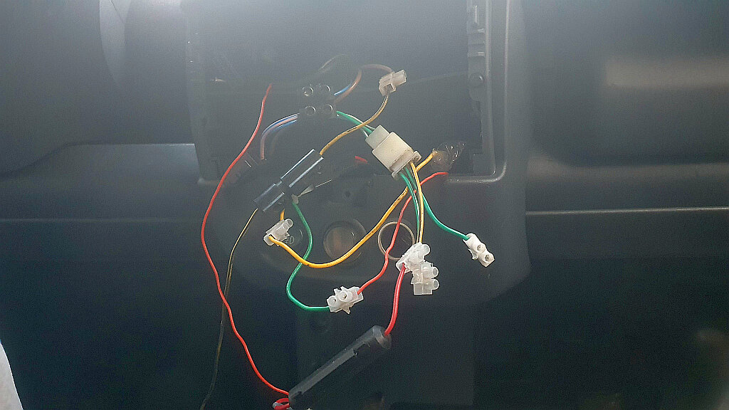

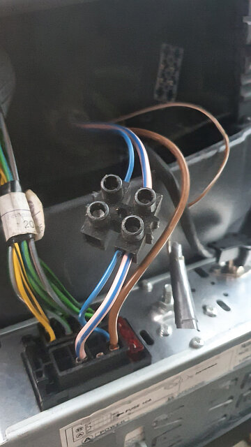

Ich möchte hier nun über den aktuellen Stand meiner Aktion informieren.
Habe nun das Radio so wie es u.a. "Ahnungslos" vorgeschlagen hat, angeschlossen indem Zündungsplus mit Dauerplus zusammengeschalten wurde, mit zusätzlicher Sicherung abgesichert und zudem der Zig.anzünder auf Dauerplus gelegt wurde, ebenfalls mit einer weiteren Sicherung abgesichert.
Auf einen externen Hauptschalter habe ich (vorerst) verzichtet, da ich größeren Stromabzug bisher nicht festgestellt habe.
Es funktioniert also beides, genau so wie ich es wollte.
Bis auf die el. Außenspiegel. Die gehen noch nicht. Die Sicherungen habe ich geprüft, die sind ok.
bearbeitet von Smartyyy
Lüsterklemmen🙈Aua! Sowas wird verlötet und mit Schrumpfschlauch isoliert!
Zum Probieren ok aber wenns hinhaut die Kabel unbedingt richtig verbinden...
