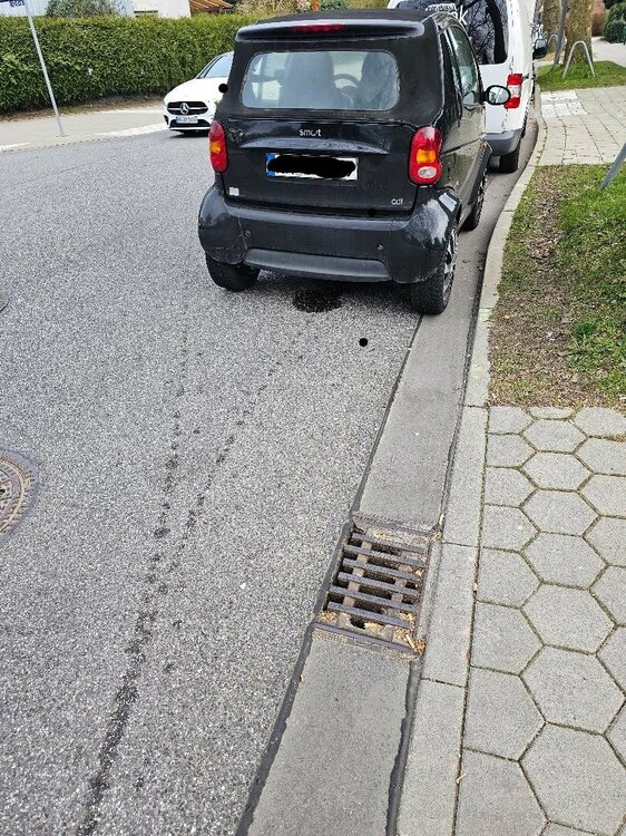

Hallo liebe Smart-Gemeinde,
ich bin seit ein paar Wochen Besitzerin eines gebrauchten Smarts. Für sein Alter ist das Auto auch super in Schuß und hat auch noch bis März 2024 Tüv. Jetzt ist mir seit ein paar Tagen aufgefallen, dass der Smart eventuell Flüssigkeiten verliert. Ich kenne mich mit Autos insbesondere Technik nicht wirklich aus und bin mir unsicher, um was für eine Flüssigkeit es sich handeln könnte. Es sieht so aus, dass der Smart die Flüssigkeit beim Start verliert, aber ganz sicher bin ich mir da auch nicht. Anhand der Spur, nämlich erst Rückwärts gefahren und dann nach links gelenkt, zeigt auf dem Bild, dass die Tropfen dem Vorgang entsprechen....
Mein Sohn, der sich besser auskennt, meint...das es sich wohl um Diesel handelt und das vollkommen normal ist. Aber ich kann mir das nicht vorstellen...aber vielleicht doch? Hat vielleicht Jemand eine Idee, bevor ich mal in die Werkstatt fahre und Jemanden drüber schauen lasse?

Also ich bin jetzt noch mal runter...und hab mit einem Taschentuch auf die Flüssigkeit gedrückt. Die ist erstmal Braun-Dunkelbraun und ich finde, es riecht nicht nach Benzin...riecht eher neutral

du solltest morgen in eine Werkstatt fahren um das zu kontrolieren. Auf der Hebebühne. Es könnte Öl sein der größere Fleck... die kleineren könnte Kühlwasser sein

Ladeluftkühler oder Hochdruckpumpe undicht
Ich schließe aus deinem Text daß es ein Diesel Smart ist. Bei denen korrodiert gern der Kraftstoffilter durch. Das verursacht größeren Verlust in kurzer Zeit. Der Filter sitzt vor dem rechten Hinterrad im Unterboden. Der Kraftstoff sammelt sich dann in der Unterbodenverkleidung und schwappt beim Anfahren raus. Das wäre meine einzige Erklärung für dieses Fehlerbild.

Bei diesen Fehlern sammelt sich üblicherweise keine Flüssigkeit an die dann beim Anfahren rausschwappt. Deshalb wird dabei keine Spur gezogen.

@Funman die Pumpe kann es aber bei laufendem Motor rausdrücken und die sitzt genau da wo auf dem Bild der Fleck ist ☺️
Wenn da soviel rauskommt wie auf dem Bild zu sehen ist, dann sollte er nicht mehr starten.

Ich hatte einen ähnlichen Fleck vor 2 Tagen schon mal, der war noch viel größer...dachte aber, das hätte einem vorigen Auto gegolten. Erst heute, als wieder ein Fleck unter meinem Auto war, wusste ich...das kann kein Zufall sein. Mein Auto springt aber ganz normal an und macht absolut keine Mucken. Das einzige was er hat, aber da sagt mein Sohn, das liegt halt an der Automatik..wenn ich Halbautomatik benutzen würde, wäre das nicht so..ist, dass er halt manchmal länger braucht um richtig Gas zu geben...z.b an Ampeln oder beim Überholen..da braucht er länger um wieder richtig Gas zu geben...aber das wäre auch das einzige und das macht der Smart schon seit ich ihn habe 😁

Du hast irgendwo ein Leck und das musst du sofort nachsehen lassen. Bevor dir die Kiste noch abfackelt

Da die TE aber sagte es würde nach nichts riechen, tippe ich eher auf Motoröl.
