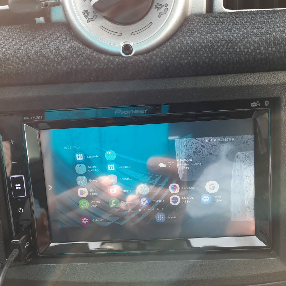

ich habe mir das Autoradio Pioneer DMH-A240DAB gekauft und habe folgende Frage ?
Wie bekomme ich bei WebLink, die Spiegelung des Handys auf dem Display des Radio größer dargestellt ?

Hast du mal ein Bild wie es derzeit aussieht?
Frage:
Wie groß sollen die Icons noch sein?
Ich glaube nicht, dass du schlecht siehst, denn meiner Meinung nach, sind die Icons gut sichtbar.
Wenn ich mein Mobiltelefon Display auf meine Headunit "Spiegele", sind die App Icon auch nicht größer.
Ansonsten, versuche es mit "Android-Auto" deine Apps zu Spiegeln, da kann man unter Umständen die größe der Icons verändern.
bearbeitet von Smart 451
Textergänzung

alles Klar - dein Handy ist so schmal und lang, dass die Darstellung schmaler als das Display des Radios ist - nimm ein Handy mit einem anderen Seitenverhältnis passend zum Radio.

Wenn ich die über die Pioneer-Website verstreuten Informationen richtig verstanden habe, macht die WebLink-Implementierung auf den Pioneer-Geräten zur Darstellung nichts anderes, als das eingehende "Bild", also die Smartphone-Oberfläche, für die Darstellung so zu skalieren, dass sie auf den Bildschirm des Autoradios passt. Das Seitenverhältnis wird dabei nicht verändert. Da Smartphone- und Autoradio-Display aber in der Regel völlig verschiedene Seitenverhältnisse und Auflösungen haben, kann nicht formatfüllend dargestellt werden und es sind auch Unschärfen möglich, wenn z. B. drei Smartphone-Pixel mit nur einem Autoradio-Pixel dargestellt werden müssen.
Eine Anpassung auf den Zielbildschirm müsste also vor der Spiegelung über eine App auf dem Smartphone erfolgen. Ob es da was Passendes gibt ... keine Ahnung.

Vielen Dank für eure Bemühungen.
Ich habe mal WebLink angeschrieben und folgende Antwort erhalten.
Vielen Dank, dass Sie sich an das WebLink-Kundendienstteam gewendet haben.
WebLink Cast spiegelt den Bildschirm Ihres Telefons.
Es projiziert das Bildschirmverhältnis Ihres Telefons auf die Haupteinheit.
Somit wird das projizierte Bild durch das Telefon bestimmt.
Leider ist es nicht möglich, die Größe der Projektion manuell anzupassen.
Bitte teilen Sie uns mit, wenn Sie weitere Fragen haben.
Also neues Handy mit größeren Display.
LG. Muppi

...nicht größer nur mit passendem Seitenverhältnis - musst mal schauen was dein Radio da hat, vermutlich 16:9 eventuell 16:10. Mit einem Handy mit dem gleichen Seitenverhältnis - Display kann auch kleiner als derzeit sein -  wird auch das komplette Radiodisplay ausgefüllt.
Hi @Muppi,
ich habe mal in der Anleitung gesucht - der effektive Anzeigebereich soll ein Seitenverhältnis von 16:9 haben, deshalb sollte dein neues Handy auch ein Seitenverhältnis von 16:9 haben, damit das komplette Display zur Darstellung verwendet wird. Für größere Symbole müsstest du sie auch auf dem Handy vergrößert darstellen.
