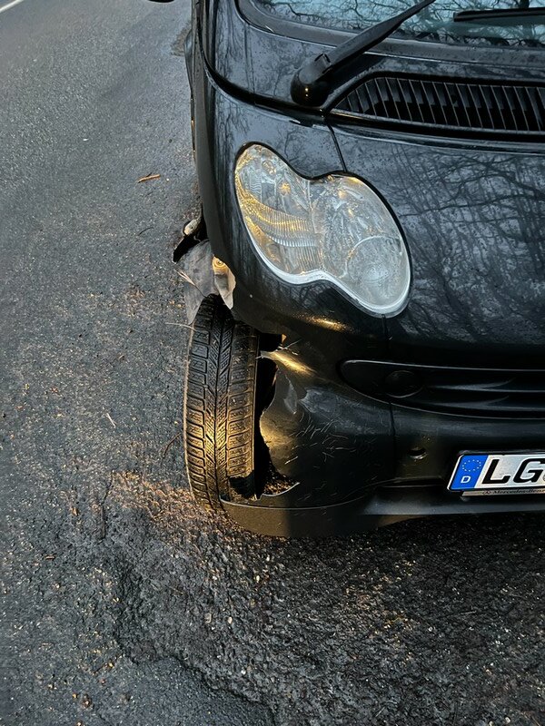

wir hatten einen Wildunfall mit dem Kleinen, Kotflügel und Mittelteil müssen neu.
Farbe Black Jack, jetzt die Frage soll ich Originalteile bestellen ( sind die durchgefärbt?)
oder beim Teilehändler ( nur wie ist es da mit der Farbe, steht immer nur schwarz, sieht aber matt aus)?
Danke Olli
Die meisten derzeit verkauften Neuteile sind nachproduziert und lediglich mattschwarz.
Die müssen also noch lackiert werden, damit sie zum Rest passen.
Ich würde an Deiner Stelle nach gebrauchten und gut erhaltenen Teilen schauen.
Dabei musst Du darauf achten, daß der Kotflügel von Facelift Coupe und Cabrio unterschiedlich sind, obwohl man das auf den ersten Blick nicht sieht, um Fehlkäufe zu vermeiden. Die Verkäufer wissen das manchmal selbst nicht!
Lediglich das Mittelteil ist gleich!
vor 7 Minuten schrieb etron:
Farbe Black Jack,
Die Farbe heisst übrigens Jack Black, das andere ist ein Glücksspiel! 😉
Falls Du doch unlackierte Nachbauteile kaufst und diese lackieren lassen willst, der Farbcode von Jack Black ist übrigens EA4 im Smart Jargon bzw. C21L, siehe auch diese Seite! 🙂
