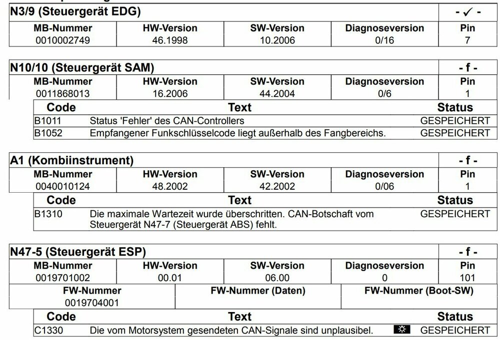

Moin zusammen,
Es sind mal wieder heute folgende Fehler aufgetreten. Kann mir da jemand Hilfe leisten?

Ja, ich bin noch weiter auf Fehlersuche mit meinem 3 Balken Problem und dem Fehler P1850. Leider ist das Problem immer noch nicht beseitigt 😞
Aber wie kommt der Fehler B1310 zustande. Der Smart hat doch gar kein ABS Steuergerät, das wird doch alles im ESP mit abgefrühstückt, oder nicht?
vor 47 Minuten schrieb Snoopy_2013:
Warum die SD den unpassenden Text bringt weiß ich nicht, kann aber defintiv sagen, dass es dem Kombi total egal ist, ob ein ABS oder ESP Steuergerät verbaut ist. Die CAN-Nachrichten, auf die es wartet, sind bei beiden identisch.
Wenn die Nachricht(en) dauerhaft (> ca. 3 Sekunden) komplett fehlen, gehen entweder links im Tacho die drei Warnleuchten für ESP/Trust, Bremssystem und ABS an oder die Geschwindigkeitsanzeige fällt aus, oder beides.
Falls die CAN-Fehler regelmäßig kommen, vielleicht mal den Stecker X26/9 prüfen, dort laufen die CAN-Leitungen zum ESP durch und es wurde hier schon von Problemen berichtet.

Vielen Dank für den Tipp,
Liegen die Steckverbindungen innerhalb oder außerhalb vom Fahrzeug? Könnte das was auch mit meinem P1850 Fehler zu tun haben?
