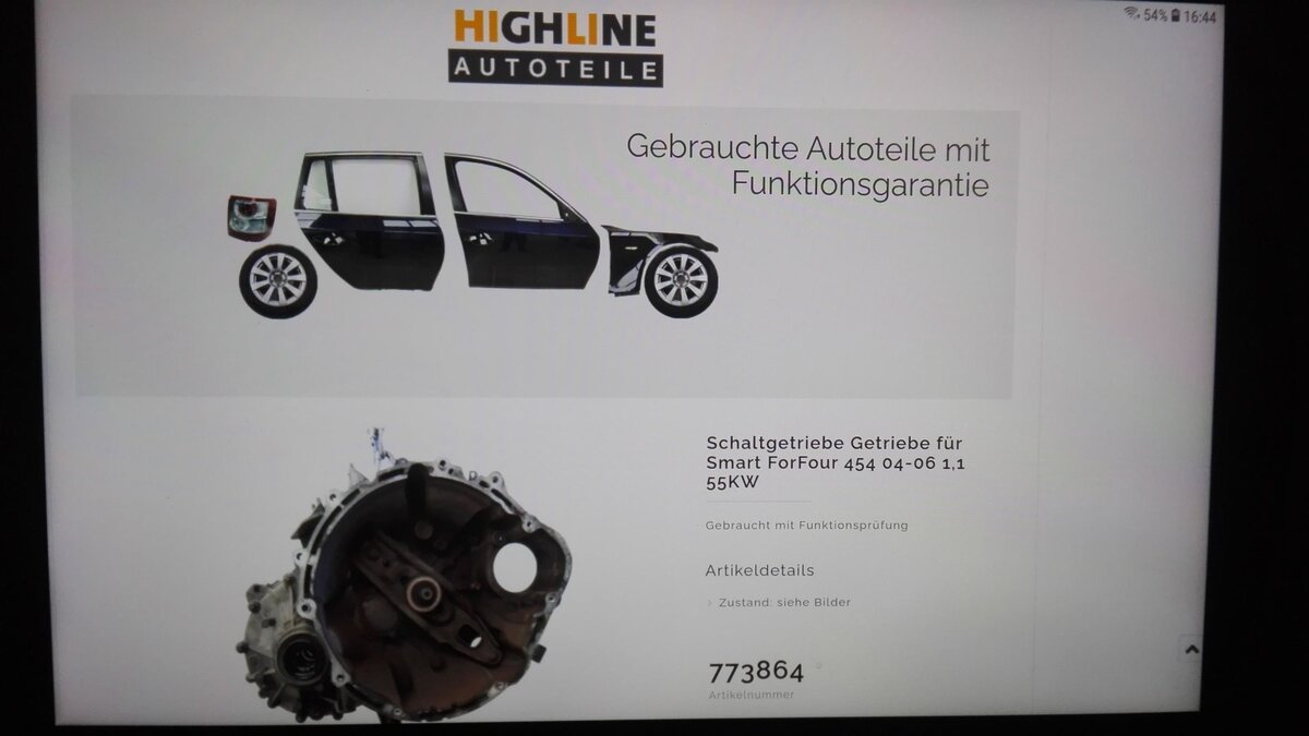

Uii, die Seite kannte ich bisher nicht. Hier würde ich sofort zuschlagen an Stelle des TE!!
Den von Maxpower hab ich vor Tagen schon meiner Werkstatt vorgeschlagen....Der ist aktuell verkauft, ob meine Werkstatt das war? Hab am Donnerstag von der Werkstatt Teilenummer bekommen.

Zumindest war es gestern noch lieferbar.
Von daher gut möglich das deine Werkstatt zugeschlagen hat. Wenn nicht weißt du das man schnell sein muss. Es suchen vermutlich mehrere Leute solch ein Getriebe.

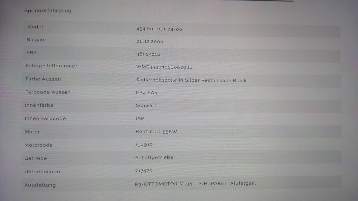

Ein Anbieter hatte zwei Automatikgetriebe für 1.3 und 1.5 Benziner....Nach Überprüfung meines Fahrzeugscheins sollen die laut Anbieter nicht passen..... Wat denn nu, ich dachte ja.
Ist doch klar. Der Anbieter schaut in den Fahrzeugschein und vergleicht ihn mit dem Schein des anderen Autos.
Passt da was nicht z.b. 1.1er zu 1.5er sagt er .... passt nicht.
Hier gut zu sehen das diese Teilenummer sowohl beim Motor M134 (3Zylinder) passt
wie auch im M135 (4Zylinder)
