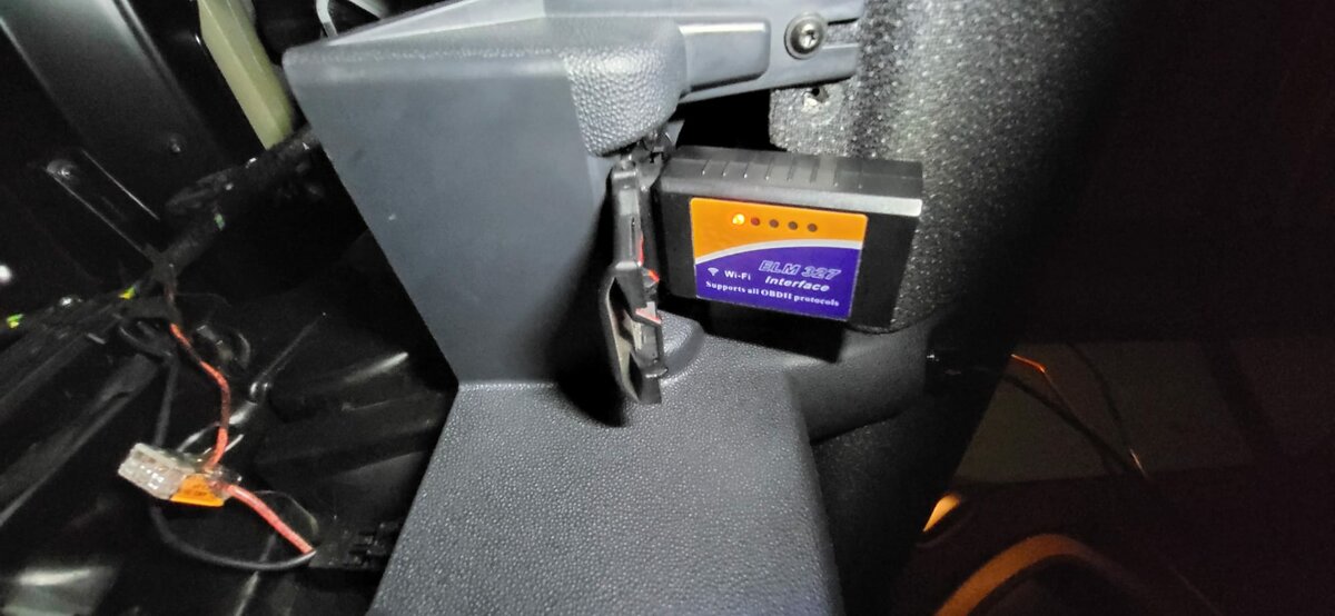

Ich habe mit meinem Fahrzeug leider ein sehr großes Problem. Wahrscheinlich selbst verursacht.
Es hat damit begonnen dass ich einen Tempomat nachrüsten wollte. Der erste Fehler war schon das ich dabei leider nicht die Batterie abklemmt hatte. Nachdem ich alles eingebaut habe wollte ich mein Fahrzeug starten. Leider ohne Erfolg. Dann alles wieder zurück gebaut und den nächsten Versuch gestartet. Das Fahrzeug konnte immer noch nicht gestartet werden.
Den Stecker vom KI habe ich wohl auch einmal falschherum eingesteckt.
Folgendes Fehlerbild zeigt sich…
1.       Ganganzeige im Tacho nicht sichtbar
2.       OBD Schnittstelle bekommt kein Zugriff mehr auf das Steuergerät

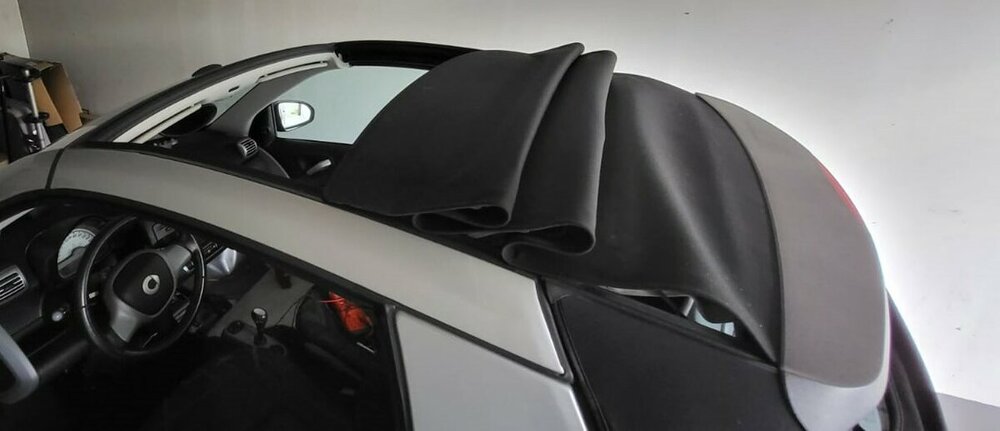

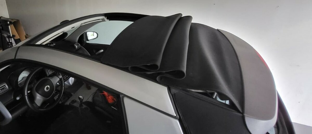

3.       Verdeck kann nicht mehr mit den Tastern geöffnet oder geschlossen werden.

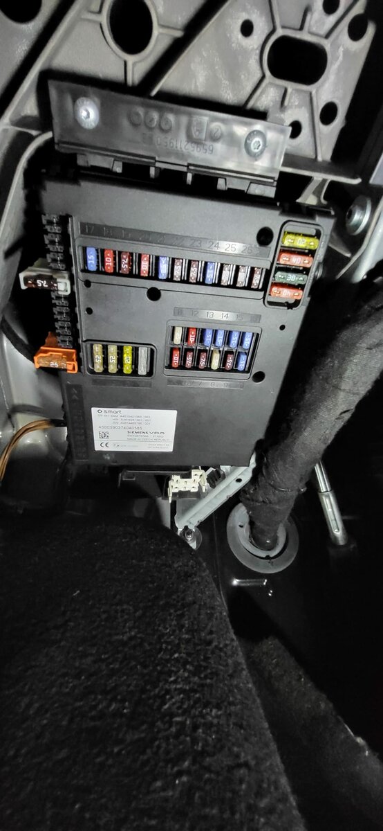

Alle Sicherung habe ich mit dem Multimeter auf Durchgang geprüft. Zusätzlich auch ob +12V anliegt.
Durch die ganze Spielerei habe ich schon die Batterie leer gezogen. Eine neue wurde gestern schon verbaut und die alte habe ich am Ladegerät hängen.
Ich würde mich so freuen wenn ihr mir bitte helfen könntet den Fehler zu finden. Was aktuell  höchste Priorität  hat, ist das ich irgendwie das Verdeck wieder schließen muss. Da ich spätestens morgen früh aus der Garage von meinen Nachbarn raus muss. Vielleicht könnte ich den Motor direkt mit +12V ansteuern. Leider finde ich keinen Schaltplan dazu.

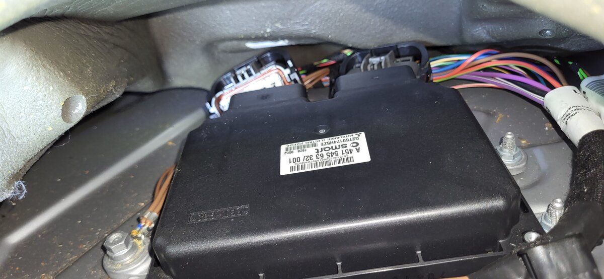

Zieh Mal bitte das Steuergerät unter dem Fahrersitz ab (Stecker komplett trennen) und schau ob du danach wieder die Zündung einschalten kannst und via OBD ins Fahrzeug kommst.
Wenn ja ist dein Getriebesteuergerät gestorben und blockiert dadurch den Canbus.
Wenn es an dem Steuergerät liegt sollte dann zumindest dein Verdeck wieder funktionieren wenn das Steuergerät abgeklemmt ist.
Fahren geht dann natürlich nicht bevor du das Steuergerät getauscht hast.
Das Fehlerbild passt zumindest dazu.

Das werde ich gleich mal testen, vielen Dank. Erkenne ich das Steuergerät sofort?
Unterm Sitz ist nur ein Steuergerät.

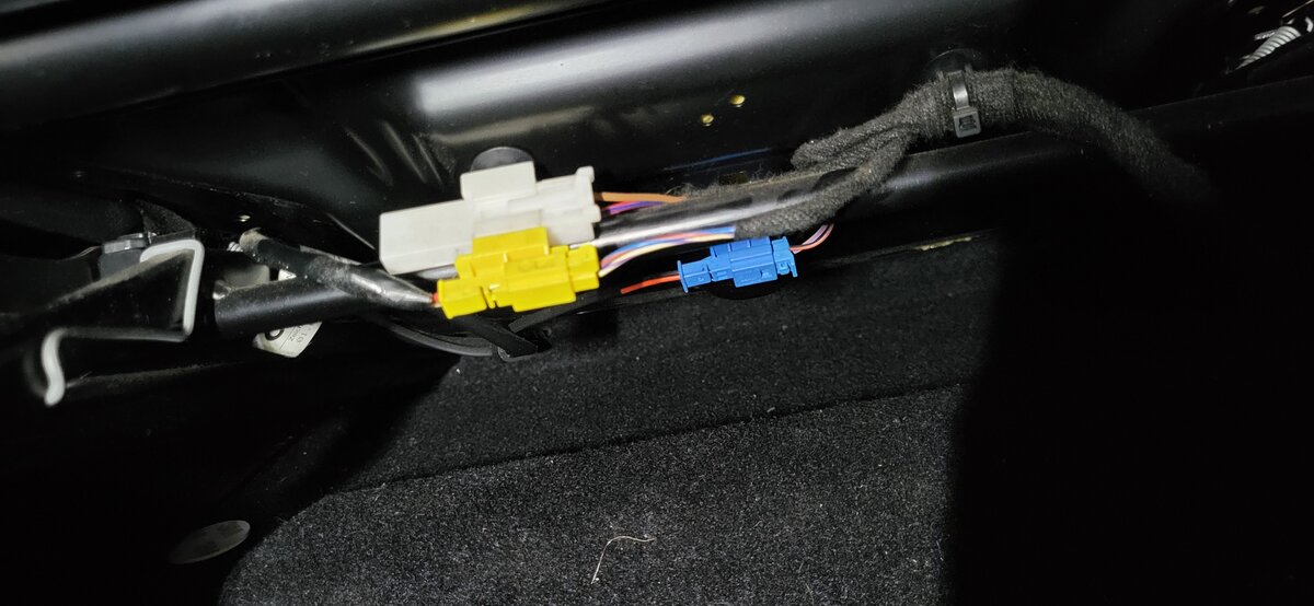

3 Stecker. Der Gelbe ist wohl der Airbag. Die anderen hatte ich abgezogen. Leider ohne Erfolg.
Ki hatte ich auch abgezogen. Macht leider auch keinen Unterschied.

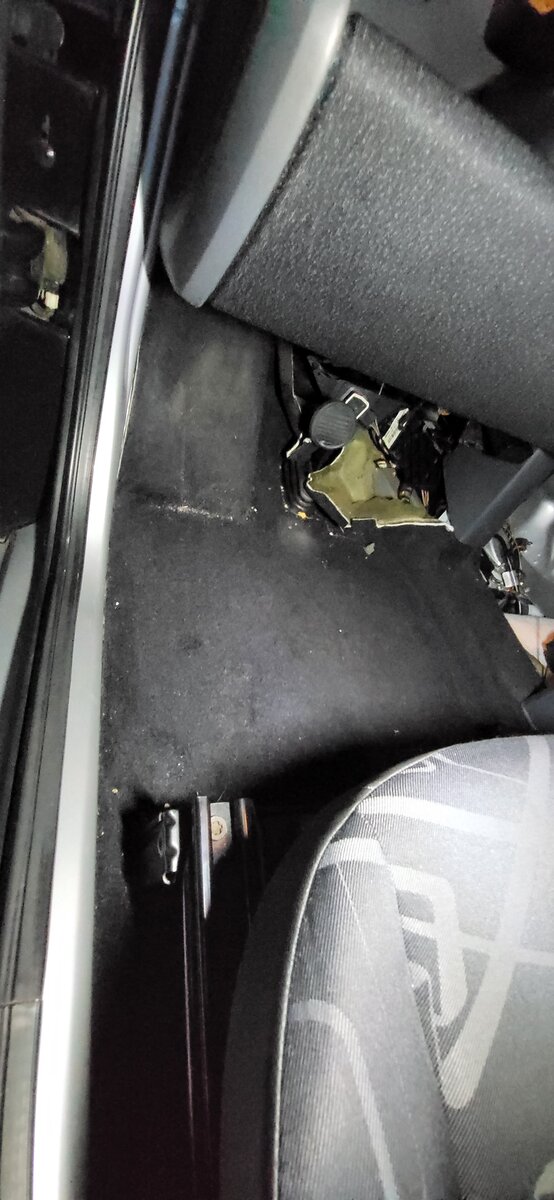

Nein das Steuergerät ist unter dem Teppich! Das was du abgezogen hast ist Airbag und Sitzheizung.
Ich habe es gefunden. Man kommt von hinten am Sitz ran. Beide Stecker abgezogen. Leider ohne Erfolg.

Dann wirst du um eine Werkstatt nicht umher kommen. So wie es aussieht ist der Antriebscanbus gestört. Warum lässt sich aus der Ferne leider kaum feststellen.

Was mich auch wundert das die Tasten für das Verdeck nicht mehr funktionieren. Hättest du noch eine Idee damit ich das Verdeck schließen kann?
bearbeitet von smarti451er
Heckspoiler anschrauben und Verdeckmotor mit Batterie direkt bestromen.
Sind doch nur zwei Kabel wenn ich mich nicht irre. Einmal Plus-Minus oder Minus-Plus.
Je nachdem wie rum gepolt wird gehts auf oder zu...

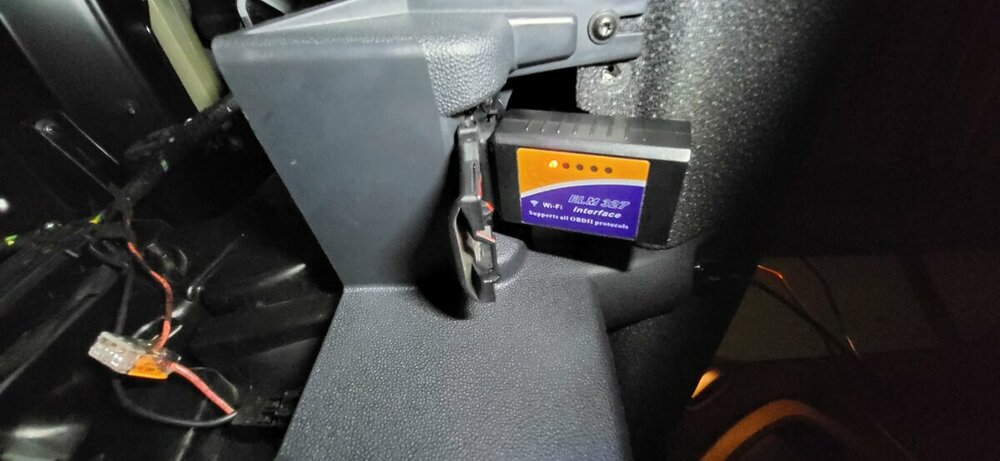

Car Scanner ELM OBD2
DTC report
Selected brand: Smart
