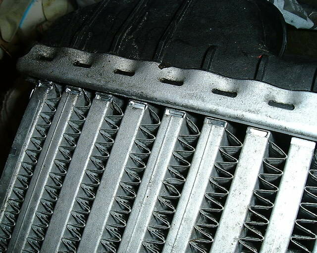

Vermutlich ist der LLK von seiner eigenen Halterung aufgerieben worden, das ist bei einem cdi mit höherer Laufleistung normal.
Und das ist so exakt, daß man meinen sollte, das gehört so, siehe Bild unten.
Durch die harten Motorvibrationen fräst die Halterung die Stege durch.
Deshalb sollte die Halterung modifiziert werden, um das in Zukunft zu verhindern.
Schneide einen 3mm Unterdruckschlauch längs auf und schiebe ihn über die Kanten vom Lüftergehäuse. Dann sitzt der LLK stramm in seiner Behausung und klappert sich nicht mehr durch...der Lüfter geht dann schwer drauf aber es hilft.

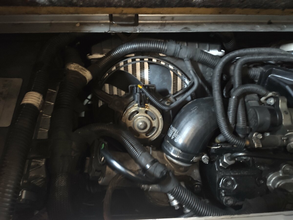

ich wollte Euch noch das Ergebnis der Reparatur mitteilen: so wie es ausschaut war es - wie von Euch vermutet - der Kurbelwellensensor. Der alte Sensor ließ sich leicht demontieren.  Bin gestern einige Zeit mit dem Smart Cabrio CDI durch die Gegend "geheizt". Der Motor geht nicht mehr aus. Neuer Ladeluftkühler ist auch drin. Der beschädigungsfreie Wechsel des LLK beim CDI war nur mit der Demontage des AGR Ventils möglich. Alle Kabelverbindungen mussten gelöst werden, auch die zum Steuergerät, damit genug Platz war. Es gab auch noch ein paar Überraschungen: das AGR Ventil war auf der einen Seite mit einer Platte verschlossen. Habe es jetzt wieder so gemacht. Sieht man vielleicht noch auf dem Bild unten. Da ich den Smart aus Erstbesitz vor ca. sieben Jahren bei knapp 50.000 km gekauft habe, war ich doch sehr verwundert, dass der Vorbesitzer diese Maßnahme schon durchgeführt hatte. Schläuche und AGR Ventil sahen allerdings top aus. Wie neu.

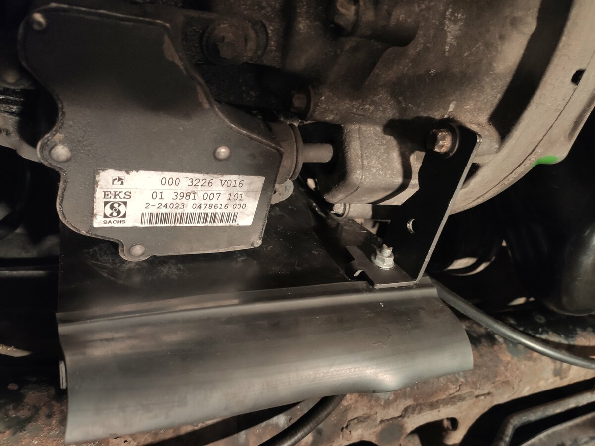

die Plastik Führung vom LLK unterhalb des Motors ist gebrochen, ziemlich weit oben irreparabel. Ich muss das noch irgendwie flicken und sicher befestigen.
Die untere Hälfte der Luftführung ist mit der oberen Hälfte mit 2 Stahlclips seitlich verbunden. Die gehen gern mal verloren. Erneuern. Die untere Hälfte ist zusätzlich mit einem kleinen Kunststoffniet befestigt. Falls der fehlt, erneuern. Gern auch durch eine kleine Schraube ersetzen.
Vielleicht ist der Bruch, den du gesehen hast, die Trennline zwischen oberer und unterer Hälfte.
Zusätzlich befestige ich die untere Hälfte mit einem kleinen Stahlwinkel an der vorderen Schraube des Kupplungsaktuators. Das hält bombig.
Die Kupplung hat eine automatische Nachstellung und ist nicht manuell nachstellbar. Was du meinst ist vermutlich der Kupplungsaktuator. Kugelpfanne prüfen, Aktuator mit leichter Kraft randrücken.
Das sind gute Hinweise! Danke. Dann werden oben nur die Clips fehlen. Hatte gestern keine Brille auf :-). Sah aus wie abgerissen.  Dann muss ich die Teile wohl bestellen. Das mit dem Stahlwinkel am Aktuator ist eine gute Idee. Macht Sinn.

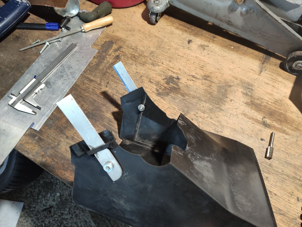

danke für die Tips Funman. Zum Thema Luftführung abschließend: es haben tatsächlich nur die Clips gefehlt. Ich habe mir auf die Schnelle zwei Schienen angefertigt, um das Unterteil ins Oberteil "reinzuschieben" und die Luftführung zusätzlich am Getriebe mit einem Winkel befestigt. Plastik Niete habe ich durch Blechschraube ersetzt. Hält jetzt alles perfekt. LG
