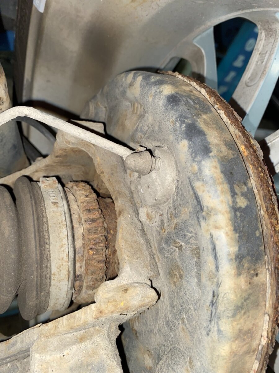

Liebe Leute; bzw lieber @Ahnungslos - ich habe die Wartung zwar etwas aufgeschoben, nun aber das Update:
Tatsächlich lag das Problem, wie erwartet, an den ABS-Zahnkränzen - für die Schaulistigen ein Bild im Anhang dieses Beitrags. Jetzt warte ich noch den Kostenvoranschlag für den Austausch ab; tatsächlich ist eine These des Werkstättlers, das auch das Problem in diesem Thread ausschließlich auf Elektronik zurückzuführen ist - das ESP würde glauben, das rechte Hinterrad würde sich langsamer bewegen, daher der "Winkel" im Lenkrad. Ist das plausibel?

vor 8 Minuten schrieb Silberfuchs:

vor 16 Minuten schrieb Silberfuchs:
Sag uns mal Bescheid, was die dafür aufrufen würden.
Wundere Dich aber nicht bzw. deck Dich rechtzeitig mit BetaBlockern ein!  😉
Diese ABS Zahnkränze gibt es nämlich bei Smart gar nicht einzeln zu kaufen, dort gibt es nur das komplette Außengelenk für einen horrenden Preis! Und das grundsätzliche Problem der Unterrostung besteht dann sogar immer noch! Beim 450er Smart wurde von den SCs sogar die komplette Antriebswelle deswegen ausgetauscht! 😮
Besser sind Ringe aus dem Zubehör zum Aufkleben, denn durch das Kleben ist der Spalt zwischen Achse und Ring mit Klebstoff gefüllt und das ist bedeutend haltbarer!

vor 27 Minuten schrieb Silberfuchs:
Die erste Aussage war: 120€ pro Seite (Originalteile), etwa 40% günstiger mit Drittherstellern + Einbaukosten. Die wurden noch nicht genannt.
Wie schon geschrieben, Ringe zum Aufkleben auf die alte Welle sind wesentlich sinnvoller und haltbarer als den Seriendreck wieder und wieder einzubauen!
Die genauen Preise für die Ringe kenne ich jetzt nicht, aber unter 20.- EURO liegen die schon lange!
Siehe z.B. diese Seite!
Mit dem Suchbegriff ABS Sensorring Smart 451 wirste dort erschlagen von Angeboten!   😉

Leck... fährt ihr verrostete Kisten durch die Gegend. Da will ich nicht sehen wie die Achse vorne ausieht.
Ich glaube nicht das eine Werkststt an den verrosteten Achsen die Ringe tauscht. Machbar ist das natürlich. Ich hatte meine auch runtergemacht weil einer schon gerissen war. Entrostet und draufgeklebt und alles mit Hammeritlack eingepinselt ...auch den Ring. Seitdem rostfrei und problemlos unterwegs.
Die Ringe fallen enger aus als das Gelenk. Man muß da rumbasteln bis das passt.

vor 2 Stunden schrieb Smart911a:
Ich tue solche Sachen in einen alten Auswachsofen vom Zahnlabor den ich ergattern konnte. Der geht glaube ich bis 800°C oder noch mehr und hat sogar einen Auspuff🤣
Damit kann man schön Teile aufschrumpfen.
Das kann ich nur bestätigen dass die Zubehörringe enger sind als die Originalen! Selbst gut heiß gemacht bekommt man die Ringe kaum über den Gelenktopf. Habe zwei Varianten um hier stressfrei zum Ziel zu kommen. Erstmal Antriebswelle ausbauen und alles gut sauber machen mit Flex und Drahtbürste. Dann die Gummimanschette der Antriebswelle  lösen und zurück ziehen. Gelenktopf auf eine Werkstattpresse hochkant einspannen, Rest der Welle hängt frei nach unten und den neuen Ring mit einem entsprechenden
Rohrstück oder alter Lagerschale aufpressen. Zweitens Habe ich mir neue Ringe innen 2-3 Zehntel ausgedreht und aufgeklebt. Funktioniert auch sehr gut. Ich weiß dass nicht jeder diese Möglichkeiten hat, aber eine Schlosserei hat fast jeder in seiner Nähe!
Hinfahren und Fragen. Gruß an Alle hier im Forum
Da fällt mir wieder ein was ich noch unbedingt 😋 brauche: Ne kleine Drehbank!
im normalen Zustand gehen die nicht über das Gelenk.. ja .. man muss die abschleifen
Das ist ja klar, daß man da mit dem Schleifbock oder ähnlichem ran muss.
Aber in einer Werkstatt sollte das ja kein Problem darstellen, sofern man dort auch noch andere Werkzeuge kennt als den Diagnosecomputer! 😉
Und anschließend den Spalt zwischen der Welle und dem Ring satt mit dem Klebstoff füllen, um ein erneutes Unterrosten zu verhindern!
Beim 451er muss man noch dran denken, daß ein Teil des Getriebeöls ausläuft, wenn man die Wellen raus zieht, das ist beim 450er nicht der Fall.
Und man sollte überlegen, in diesem Zusammenhang, wenn die Welle schon draußen ist, den Simmerring der Antriebswelle gleich zu erneuern, vor allem wenn er vorher schon leicht undicht war.
