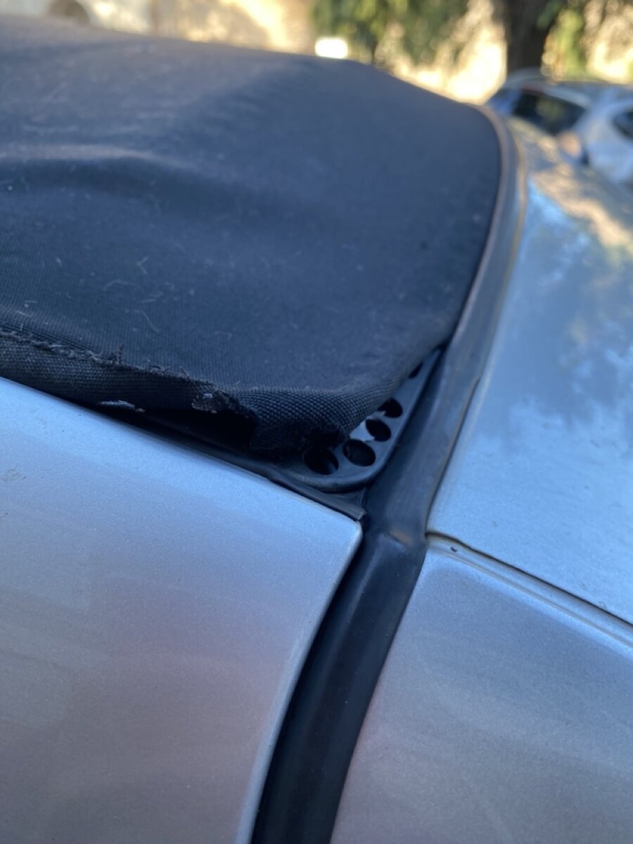

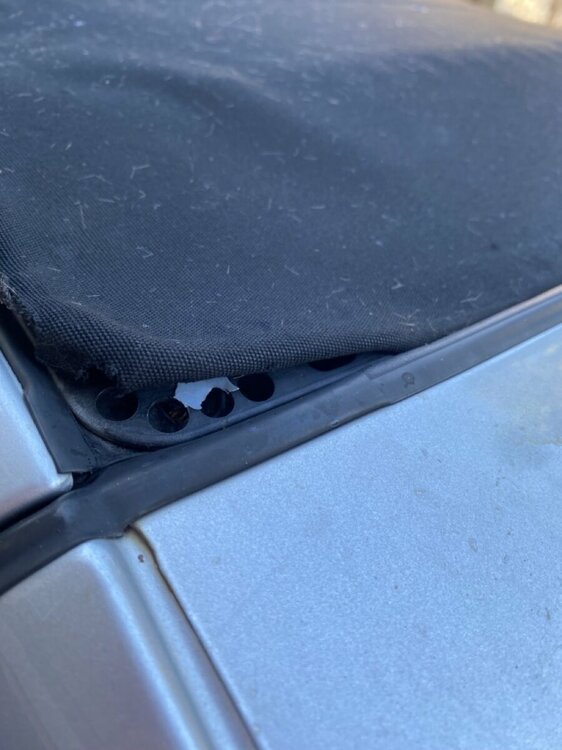

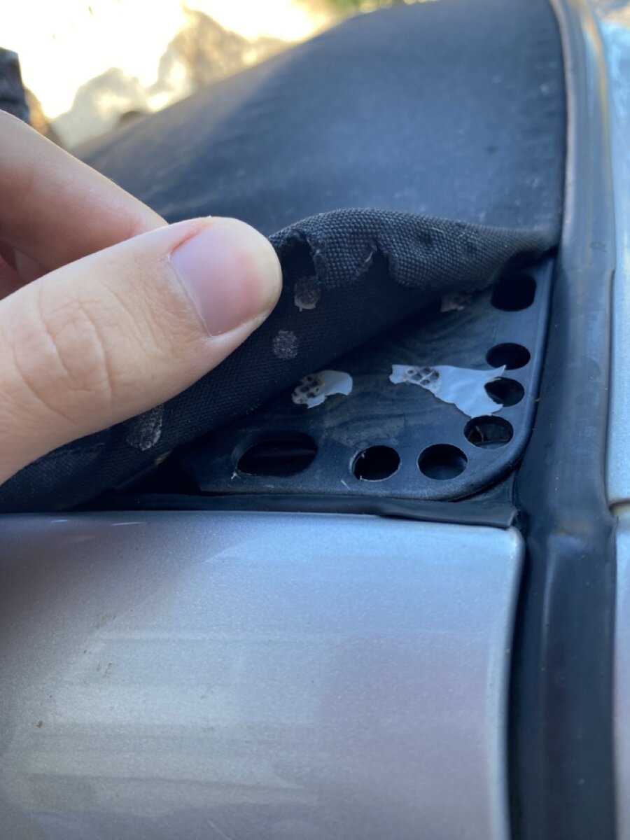

Hallo allerseits,
ich habe folgendes Problem: An der vorderen rechten Kante meines Cabrio-Dachs löst sich der Stoff des Verdecks ein wenig. Ich habe den Eindruck, dass dennoch alles dicht ist - bei stärkerem Regen fällt aber auf, dass innen die Scheiben beschlagen. So ganz in Ordnung wird also irgendetwas nicht sein...
Habt ihr Tipps, was ich da machen könnte? Ich liefere gerne auch noch ein Bild dazu nach.
Danke Euch!
Das ist eine Arbeit für einen Verdeckspezialisten!
Sollte auf jeden Fall repariert werden!
Auch die gerissene Versiegelung sollte gemacht werden an der A-Säule...
Auf alle Fälle sofort abdichten mit Panzerband oder so damit bis zur Reparatur nicht noch mehr Wasser reinläuft!
hatte letztens genau das gleiche am Roadster.
Ich hab es jetzt mit Profilgummikleber wieder angeklebt. Ist um das Metall umgeschlagen.
Mal sehen wie lange es hält.
LG, Peter
