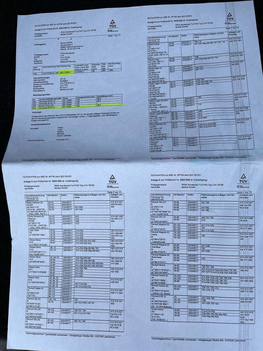

Habe unten mal ein Gutachten angeheftet.
Darf ich die fahren ?

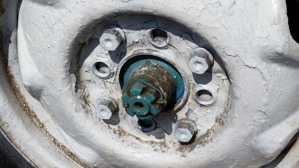

Ist eine 4 Loch felge, habe aber 3 Loch
bearbeitet von zehna71
vor 3 Stunden schrieb zehna71:

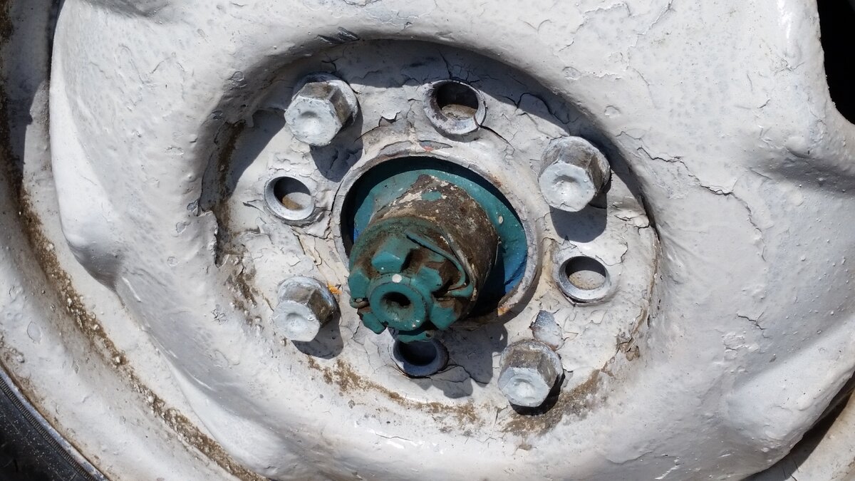

Wie willst du die festbekommen? So vielleicht:
Was ist daran lustig?
Das ist eine sehr berechtigte Frage!
Du bist ja vielleicht lustig🤑
Wer hat denn damit angefangen 😂
Gehen tut mechanisch eigentlich alles. Die Frage ist ob es sich auch rechnet...meist nicht.
Aber trotzdem will ich dir diesen Herrn nicht vorenthalten.
Von 3 auf 5 geht, von 3 auf 4 bedingt. Meist gucken eh die Felgen zu weit raus...
vor 23 Stunden schrieb zehna71:
Hallo Markus,
klare Antwort - nein, es ist ein Gutachten für den 453 (siehe auch Zusatz FIN: WME453...) und betrifft auch nur Felgen für den 453 auf einem 453!
Das Gutachten kannst du in die Tonne kloppen, es sei denn du besitzt einen 453 mit den entsprechenden Felgen.
