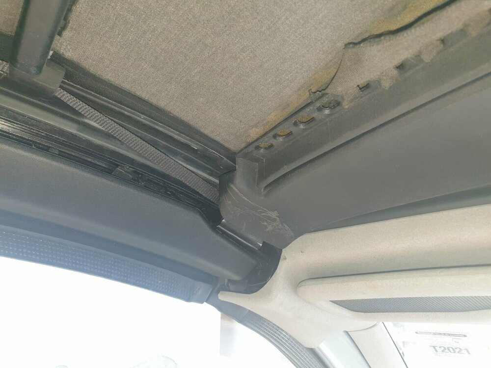

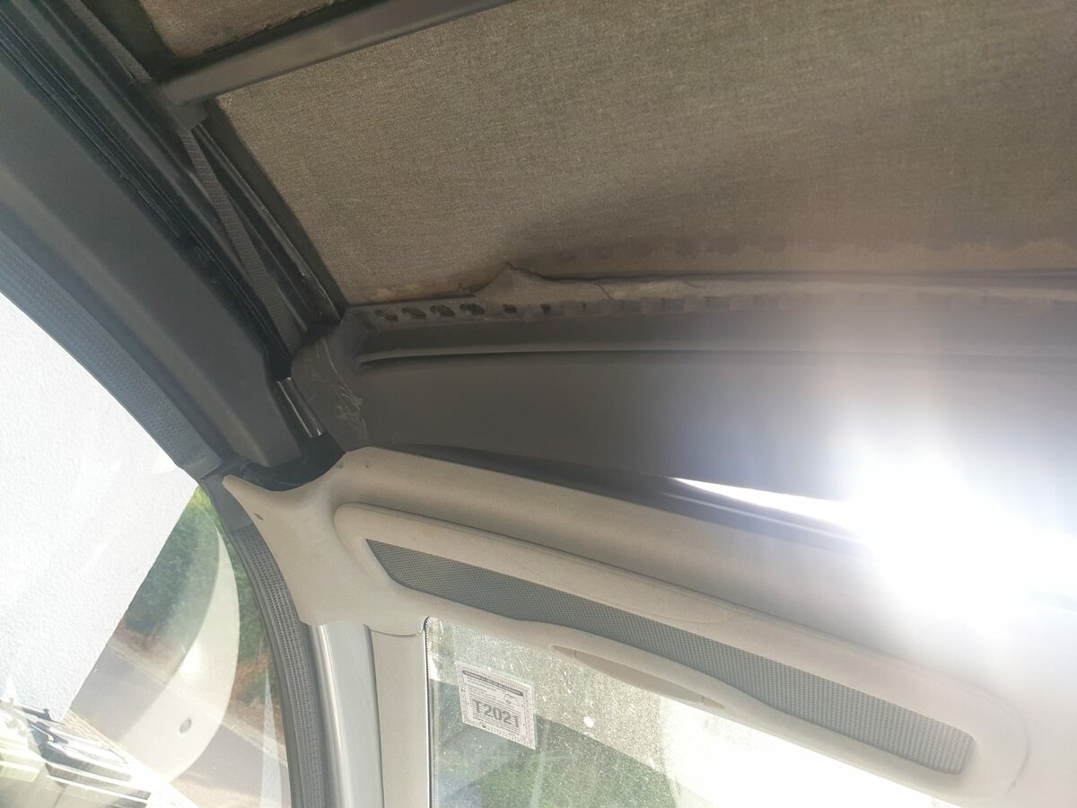

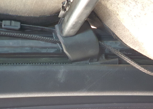

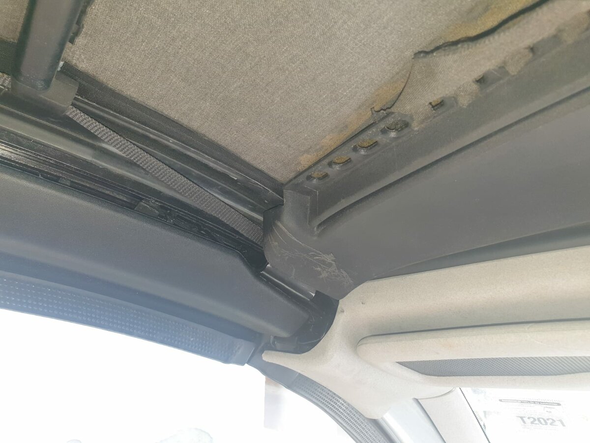

Hi zusammen,
das Dach an meinem 450er Cabrio will nicht auf gehen. Der Motor zieht, nur leider scheint da was zu klemmen. (siehe Fotos)
Ich hab das Smarty noch nicht so lang, keine Ahnung, wann das Dach zuletzt offen war, ich hab ihn schon so gekauft. Aber nun ist Sommer und warm und keine Klima und das Dach auf machen wäre am Cabrio schon echt fein 😉
Hat jemand eine Idee, wo das Problem liegen könnte und eventuell eine (einfache?) Lösung?

Das Dach zieht schief, wird wohl wohl was gebrochen sein.
Hat wohl nur eine Seite gezogen... Mal eben flott und geht ist nicht. Verdeckservice suchen und gezielt fragen ob sie Erfahrungen mit smart haben und richten lassen.
Und klar gesagt, rum fummeln führt jetzt zu mehr unnötig Schaden.

Ja da wird wohl der Führungszug, oder wie man das nennt, auf dieser Seite  rausgesprungen sein.
Habe auch so einen Pflegefall, hat das auch, passiert gerne wenn man das Dach "manuell" abklappt wenn die Mechanik das nicht selber schafft/macht, weil etwas klemmt.
edit1:
Eine reparatur ist möglich, wenn es das Problem dasselbe wie bei mir ist und nichts weiter beschädigt wurde, nur einfach ist das nicht (muß ich selber noch  durchführen).
Ansonsten bleibt die nur der weg zum Service bzw zum Fachbetrieb der sich darauf spezialisiert hat.

Schau gleich mal ob alle Gleiter okay sind, da ist bei mir auch einer defekt.

Mittlerweile habe ich das rausgesprungene Antriebskabel wieder in den Kniehebelgleiter eingefügt und bis auf ein bischen feintuning läuft das Verdeck wieder.
