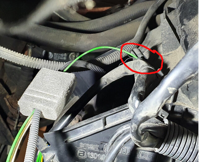

Entsprechend mit dem Multimeter wurde ich fündig, bei 2 Kabel kein durchgang, da diese durch waren.
Diese also instand gesetzt, Kabel geprüft, alles i.O.

An welcher Stelle waren denn die Kabel "durch"? Nur mal so damit man falls das mal auftaucht weiss wo man zuerst gucken muss...

Solange die Kabel nicht instandgesetz waren blieb der Fehler natürlich.
Mittels SD auch den weg gegangen um den Fehler zu finden und dann behoben.

Scheint gar nicht so selten zu sein, daß genau diese Leitung beschädigt wird.
Ist erst vor kurzen in diesen Beitrag ebenfalls thematisiert worden!
Jo, hatte ich auch gesehen, nur bei dem war es genau anders herum. 😅
Konntest Du eigentlich nachvollziehen, wodurch die Beschädigung der Leitung verursacht wurde?
Habe den kleinen ja erst seit 2 Wochen und was ich bis jetzt da an murks von den Vorbesitzern gesehen habe ist grausig.
Hier hat unter anderen der nicht mehr befestigte Träger des LLK's dazu beigetragen durch erhöhte Vibration die zwei Kabel zu killen.
