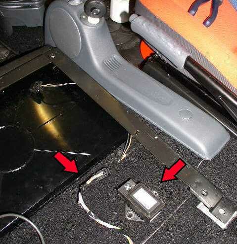

Dort sitzt er nur bei Smarts bis Ende 2002, die noch nicht über echtes ESP verfügen.
Bei ESP Smarts sitzt er im Innenraum, sieht so aus wie auf dieser Seite auf dem unteren Bild.
Das obere Bild ist der von einem Trust+ Smart bis Ende 2002.

Schau mal unter den Fahrersitz....
evtl. unter dem Teppich unterm Fahrersitz....
bearbeitet von stuhlfahrer
Super, gefunden. Danke für die schnellen Antworten,
