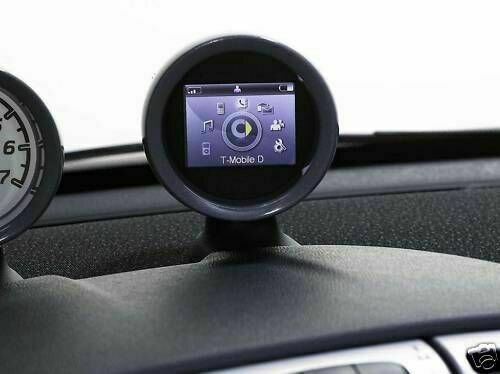

Geht es um diese FSE?
Wenn ja, dann könnte vielleicht einfach nur die Batterie im Bedienteil leer sein.

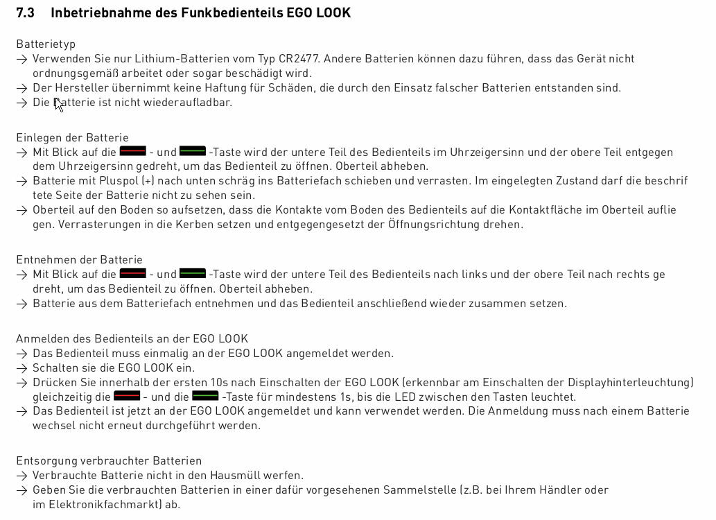

In dem Dreh-Wahlhebel ist eine ca. 1€ Münzen große Knopfzelle drin.
Wenn du die ausgetauscht hast, müssten alle Funktionen wieder verfügbar sein.
