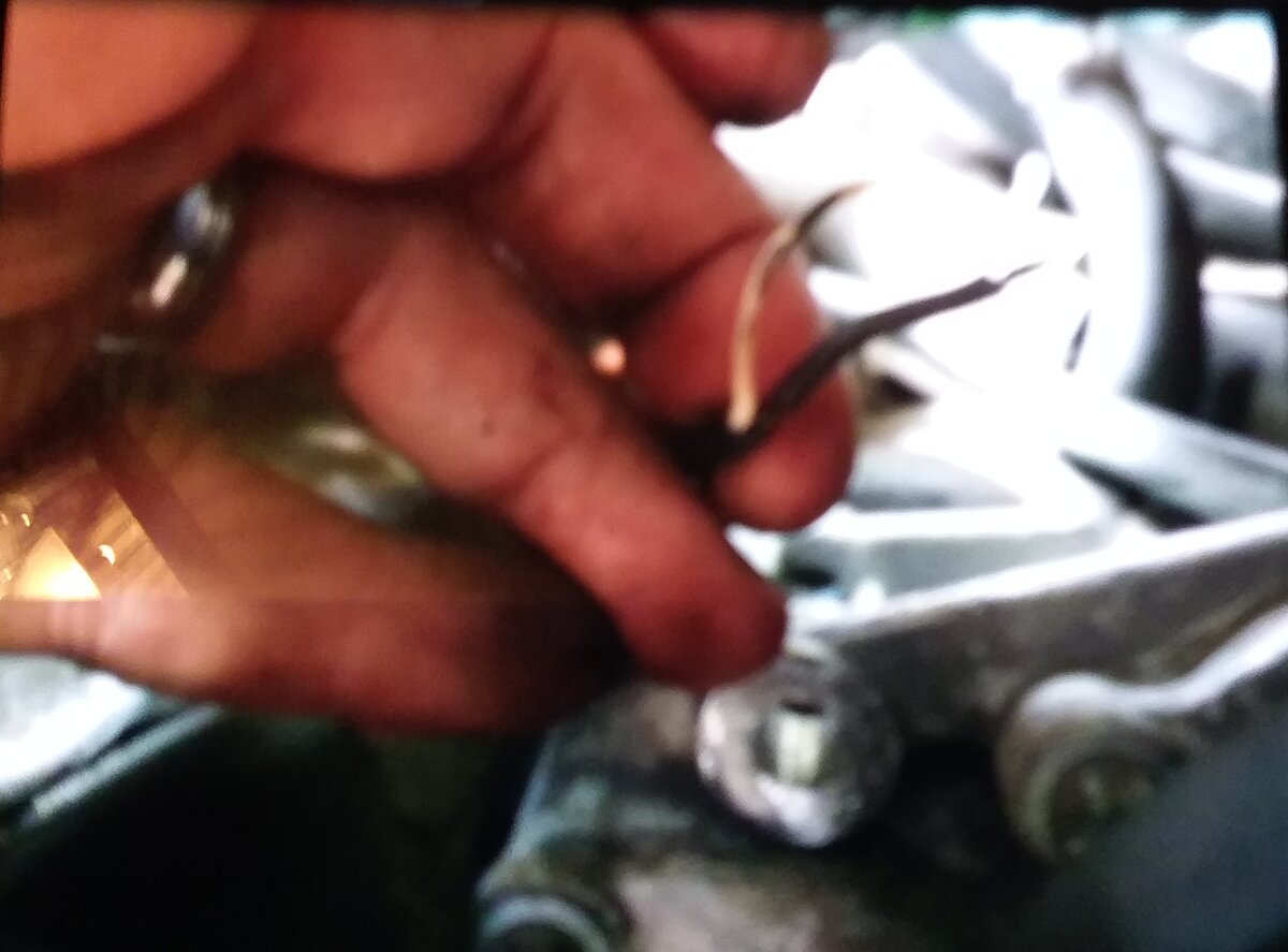

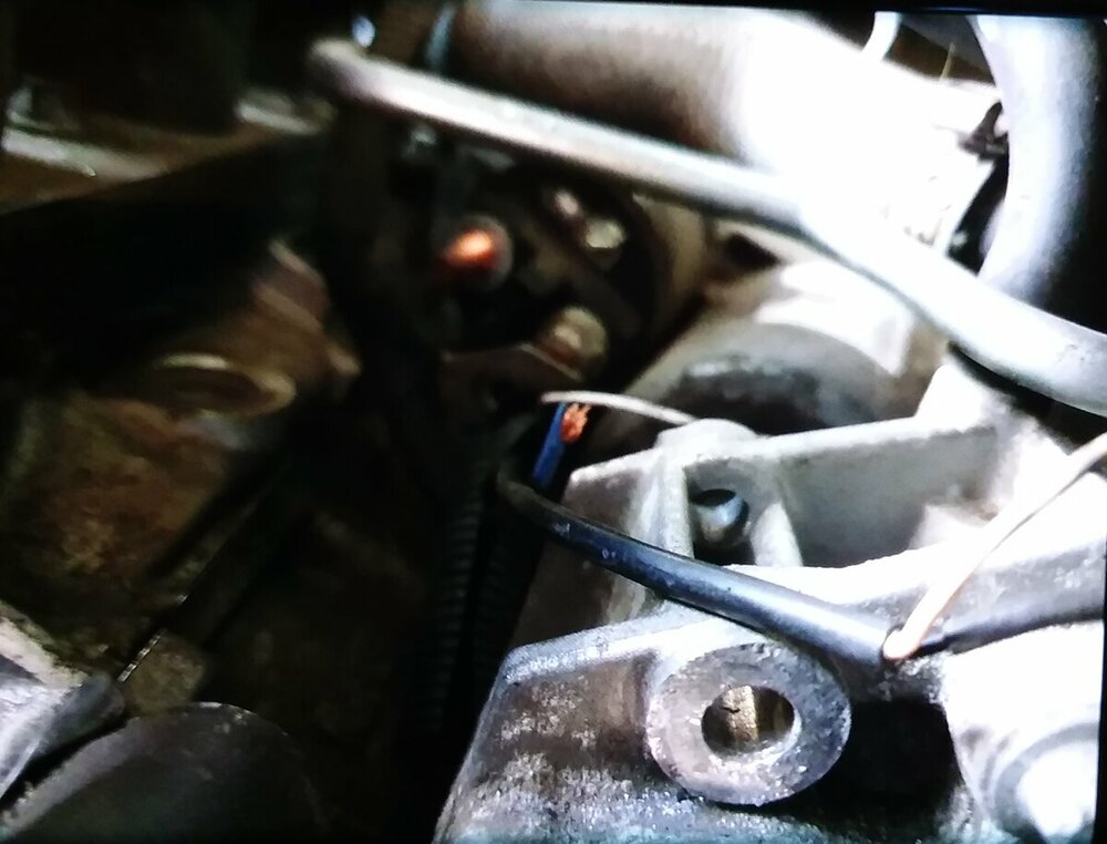

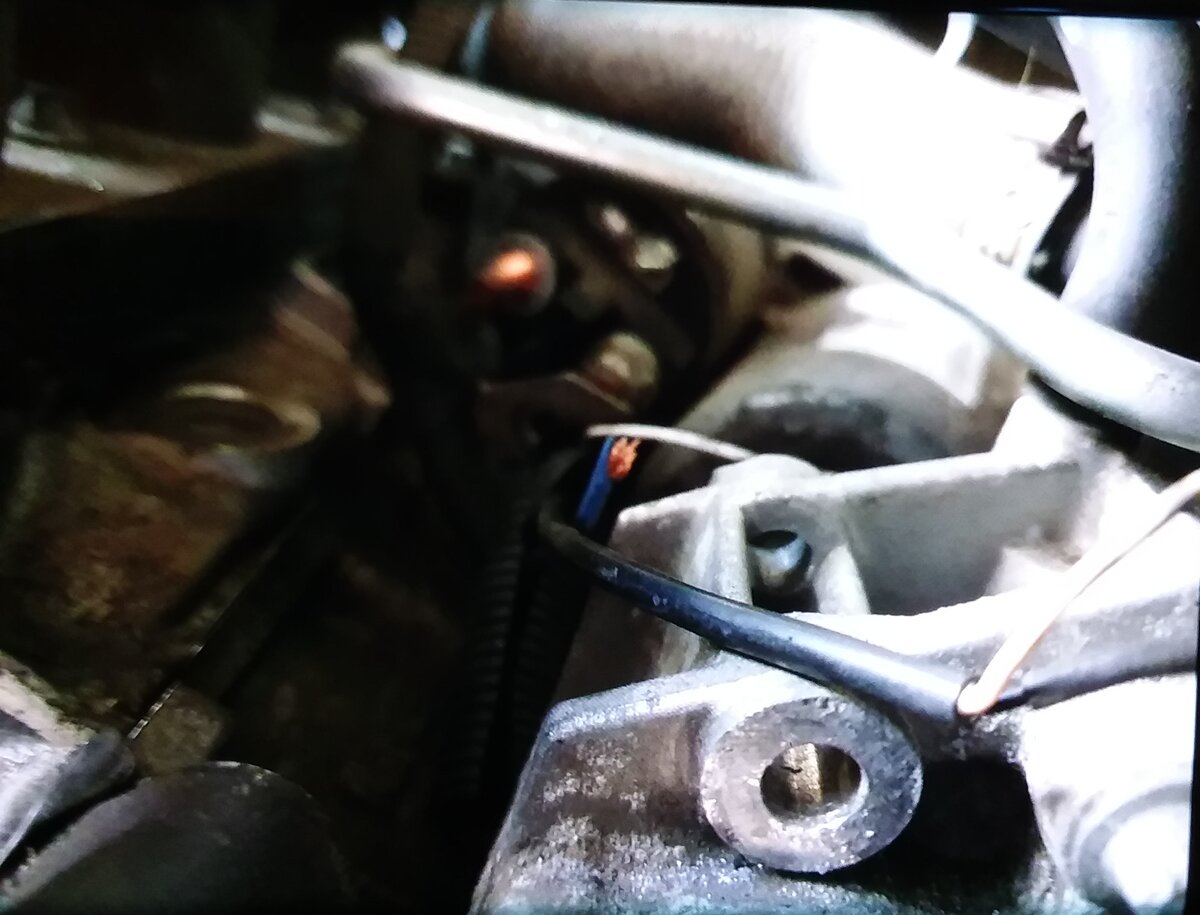

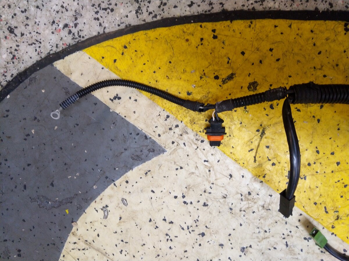

Was mir aufgefallen ist beim Ausbauen, dass im Bereich rechts vom Anlasser zwei Kabel rum liegen....sie Bilder. Die enden im Nichts! ( weiß und schwarz, soweit ich das sehen kann ) Hat jemand ne Idee, wo die hingehören?

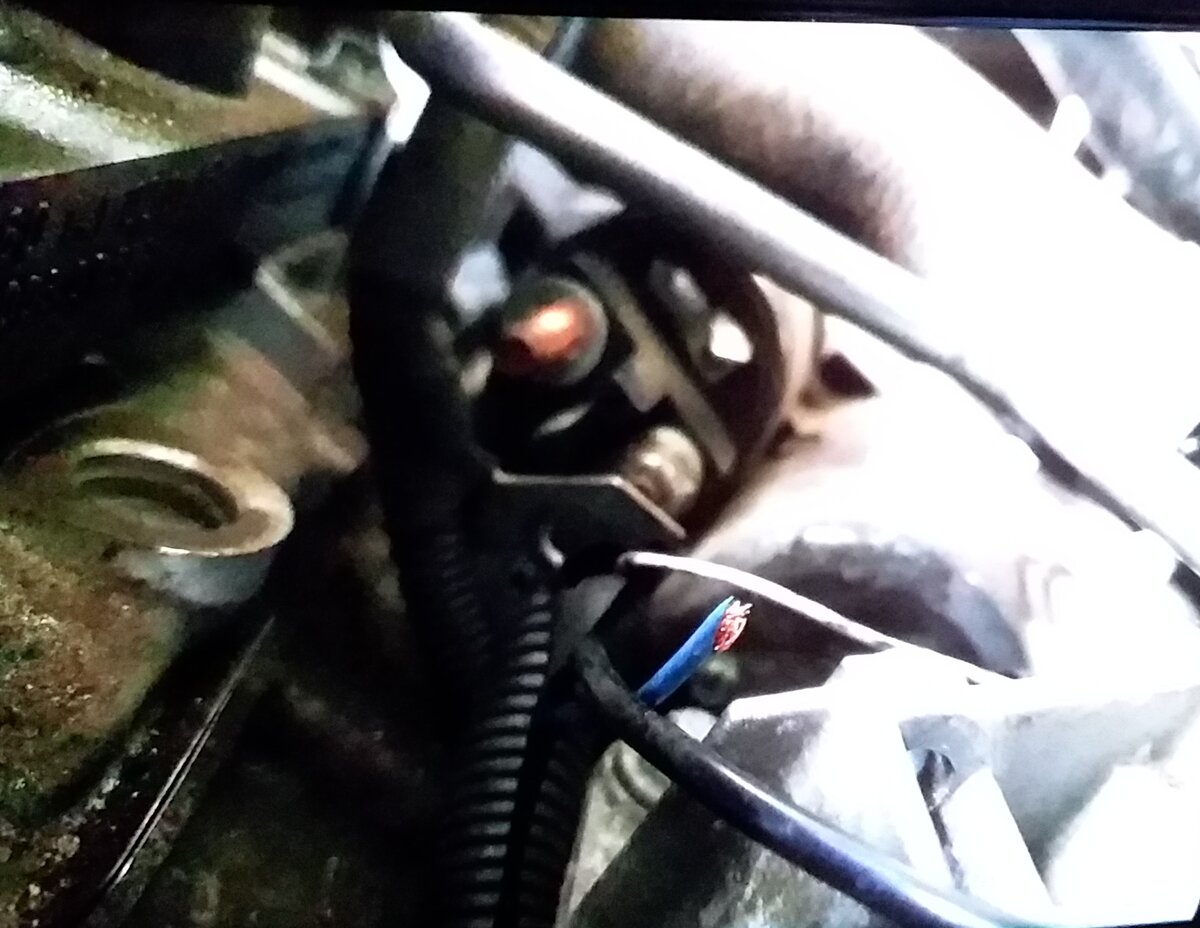

Das blaue abgeschnittene ist das Kabel Nr 5 zum Magnetschalter . Habe es durchgeschnitten und neu verlegt.

Hat keiner eine Idee, was das für Kabel sein könnten?

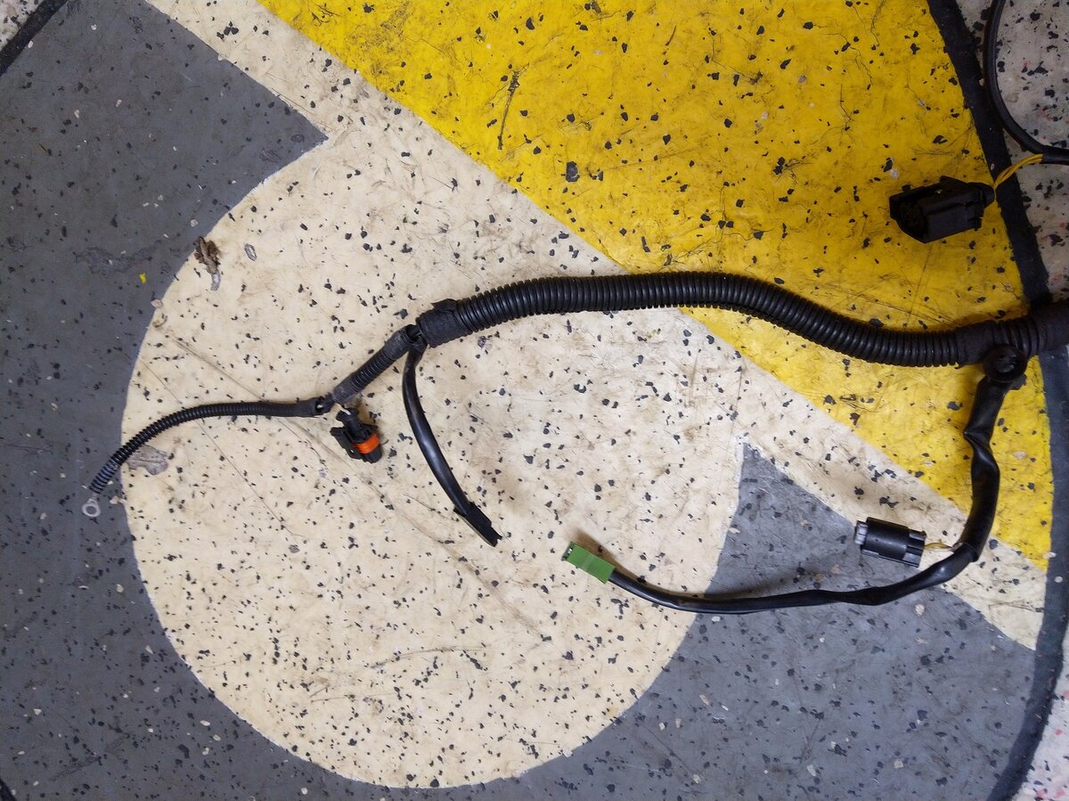

Folge mal mit mir dem Kabelbaum entlang,- der kommt von oben in den Motorraum gesehen zwischen Motor und Getriebe und geht dann hinten unter der Ansaugbrücke in Richtung Klimakompressor und Anlasser.
Dort zweigt er sich nochmal mit zwei Kabeln,- eines zum Klopfsensor (1Stecker)  und das andere auf die Lichtmaschine (1 oder 2 Anschlüsse je nach LIMA) .
Am Anlasser ist ja das Hauptstromkabel und das was auf den Magnetschalter geht.
Davor ist das kabel auf den Schalter (grüner Stecker Klima) und davor der Stecker auf den Temperaturfühler...
Ich hoffe du konntest mir folgen... ich vermute, du hast das Kabel vom Klopfsensor gefunden, aber, da sollte, wenn es das ist ein Stecker dran sein.

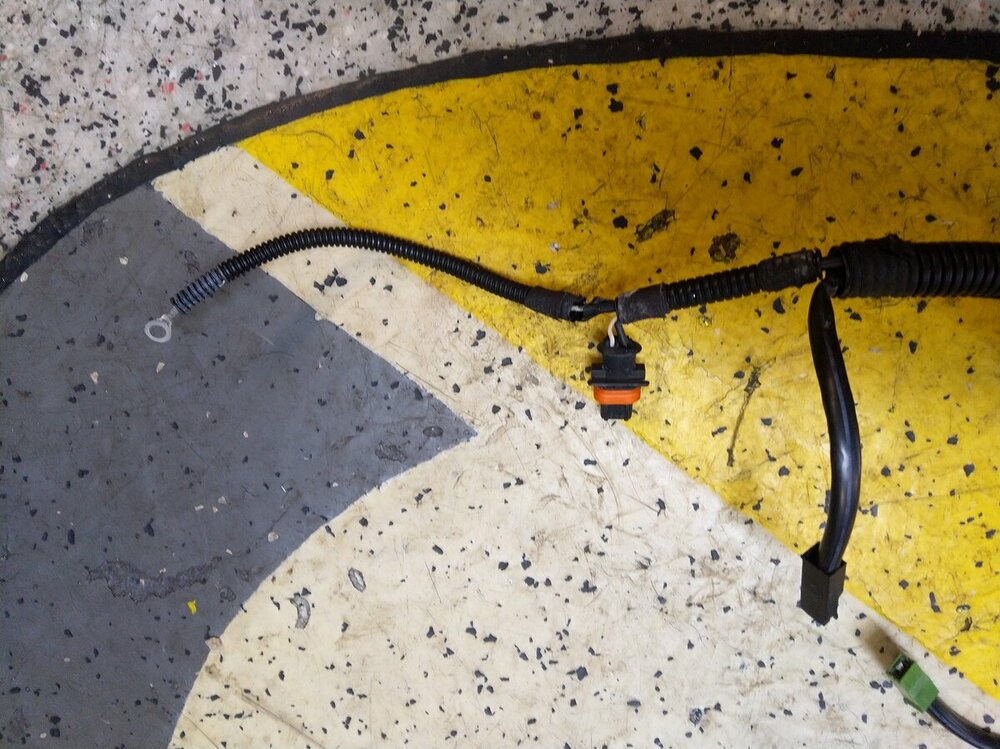

Ich schaue gleich mal in der Garage nach, dort habe ich noch einen Ersatzkabelbaum und mache dir ein Foto von den Kabel aus dem bereich in dem wir uns da befinden...
bearbeitet von stuhlfahrer
Gast stuhlfahrer
Meine LIMA hat nur einen Anschluß und davor ist der Stecker mit den schwarz/weiß Kabel zu sehen, den du gefunden hast. Das ist der Stecker für den Klopfsensor, der unter dem Anlasser verbaut sein sollte....
Vermutlich ist der Klopfsensor noch da, aber der Kabel aus dem Stecker gerissen....
.... auf dem unteren Bild, mittig, das weiße und schwarze Kabel an dem Stecker mit dem orangenen Teil, das wird es sein! Wo gehört das hin?

Eher nicht.... der hat die Aufgabe Frühzündung zu erkennen, was ein sogenanntes 'Nagel,- oder Klopfgeräusch' verursacht. Der verhindert aber nicht das starten des Motors, auch nicht wenn er abgeklemmt ist...
ok, danke für deine Info! Dann schaue ich mal, wie ich die Kabel da heute wieder dranfummele!
Wie kann man die abreißen?  🙄

Auf dem unten stehenden Bild ist die Lage des Klopfsensors und die Zuleitung zu erkennen! 😉
