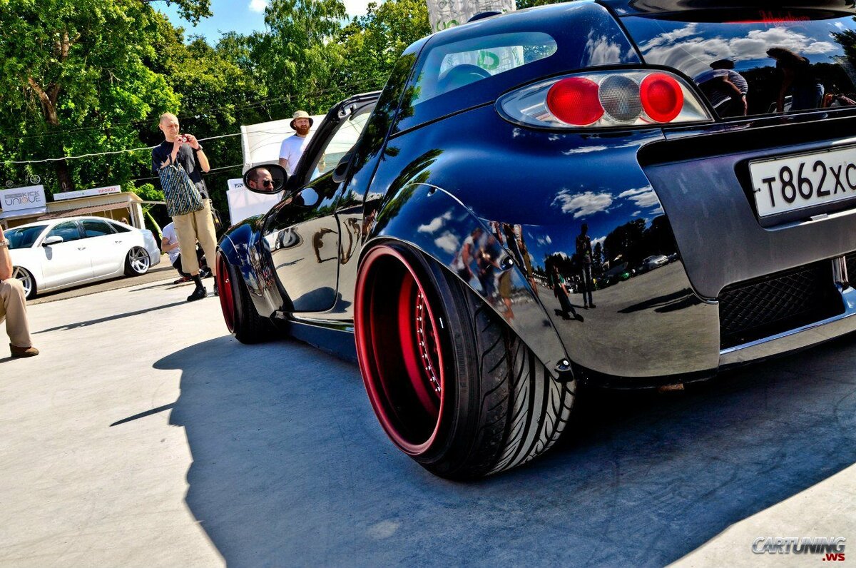

Gab es eigentlich auch vorn werksmässige Widestar? Ich glaube nicht.
Da müsste man dann wohl auf sowas zurückgreifen:
vor 4 Stunden schrieb Outliner:
 das Foto zeigen!
Und dann beim Reifenhersteller beschweren, daß die Reifen keine Felgenschutzrippe haben.
richtig eintragungsfähig
Achwas. Da gibts doch chinesische Kotflügelverbreiterungen aus Weichgummi zum Ankleben. Einfach 5 Stück übereinander kleben und die Abdeckung paßt. Wer schön sein will muß leiden. :classic_biggrin:
