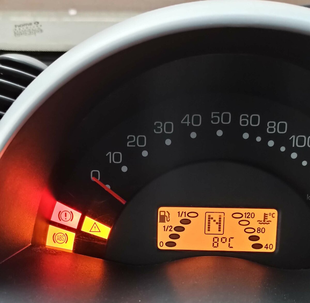

Ich lese hier fleißig mit und habe einen Smart 450 BJ 2006
nun habe ich auf einmal Drei lämpchen im display links an(Siehe Bild)
Flux das Delfi angeschlossen und nix keine Fehler meldung....mhhhh
Delphi entfernt Display wieder normal...Aha dachte ich ok alles gut.
Ein paar Tage später wieder die Lämpchen an.

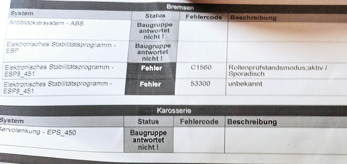

Wieder Delphi dran diesmal konnte ich einen Fehler auslesen (siehe Bild)
Jetzt geht der fehler aber nicht mehr weg,fahren kann ich völlig normal.
Was kann das nun sein...

Ich habe den Eindruck, du hast nicht das richtige Fahrzeug ausgewählt bei der Diagnose.
Dachte ich ja auch aber ich habe den Richtigen smart 450 angegeben.
Seltsamerweise scheinen einige komponenten vom  451 zu sein.
oder mein Delphi mit WOW spinnt...
Sehr seltsam. Berlin, hast Du nicht Jemanden mit einer Sd in der Nähe ?
Beim Delphi tippe ich auch auf falsches Fahrzeug. Beim Fehler tippe ich auf ABS Ringe oder einen CAN Bus Fehler durch Kontaktprobleme an Steckern, bzw. Korrosion.

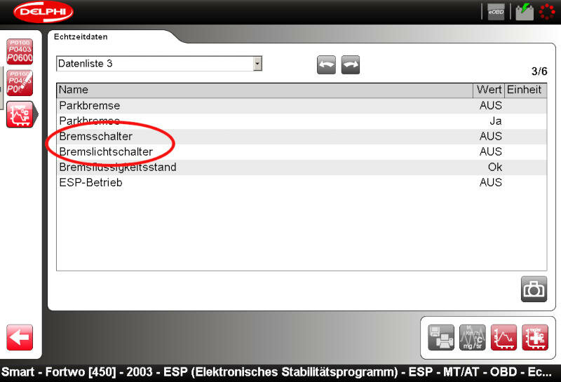

Den BLS müsstest du mit der Delphi eigentlich prüfen können, das ESP-Steuergerät ist ja erreichbar.
Dein smart mit Baujahr 2006 hat schon ein neueres ESP 8 System, wie auch der 451. Ist vielleicht auf der Diagnoseebene kompatibel und die Delphi-Software verwendet dafür intern dasselbe Modul.
Der Bremslichtschalter hängt direkt am ESP, der Bremsschalter geht dagegen zum Motorsteuergerät und das Signal kommt von dort via CAN-Bus zurück zum ESP. Damit wäre auch gleich geklärt, ob es mit der Übertragung auf dem Bus irgendwelche Probleme gibt.

Macht nix, die Livedaten sind gleich, man muss sich nur ein bisschen anders durchs Menü hangeln.

@450-3  habe das Delphi nur angesteckt und der Fehler war weg...hatte vorher so ein Billig-OBD 2 dran um während der fahrt per Autoradio die genaue Wassertemperatur zu ermitteln.ich denke das war das Billig ding.
hat zwar ewig gedauert die Live daten per WOW zufinden aber hat jetzt doch geklappt.
Der Bremslicht schalter ist in Ordnung . Tatsächlich war ein fehler hinterlegt ESP-8 Rollenprüfmodus war sporadisch aktiv.
Nun lasse ich ich die finger von dem Billig-obd-2....
