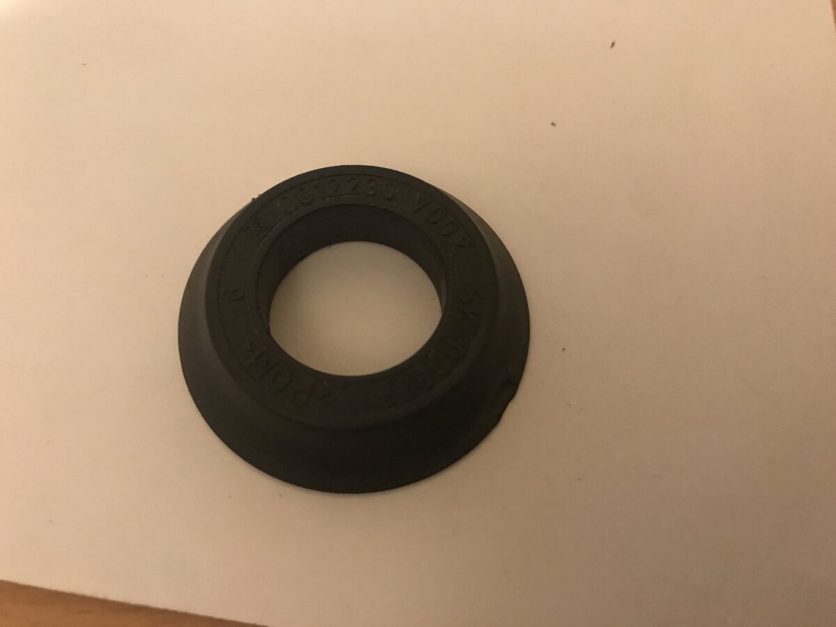

Hallo, hab unter meinem Auto beim zerlegen der VorderAchse ein Teil gefunden. Schwarmwissen gefragt, wo gehört das hin…
PVC.
ich meine der Ring gehört oberhalb des Puffers auf die Kolbenstange des Dämpfers bevor die Manschette raufkommt

Das ist das Teil Q0012230V002000000, dass du im verlinkten Katalog als "Nr.: 13" findest.
Es gehört zur vorderen Federung unter den Faltenbalg - siehe auch Link (KLICK HIER)

Interessant. Ich habe gerade mehrere Vorderachsen zerlegt, so ein Ring ist mir noch nicht begegnet. In dem verlinkten Teilekatalog ist er zwar in der Zeichnung vorhanden, in der Liste aber nicht. Offenbar wurde er schon früh wegerfunden.

Naja, überflüssige Teile weglassen und sparen sind noch zwei verschiedene Dinge. Hast du Informationen darüber, daß der Ring etwas besser gemacht hat? Gar nicht so selten wird auch etwas besser durch Weglassen.

Hatte ich eh schon zusammen. Und da lag der… ALEERDINGS wollte ich wissen wo er hinkommt. Hatte das schon mal an einem alten BMW, eine Unterlegscheibe am Federbein weniger und schön alles am klappern.
