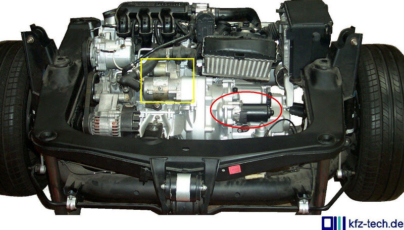

Das Teillastventil findest du, wie auf dem Bild zu sehen, direkt über dem gelben Viereck. das ist die Leitung die schräg nach oben zu Ansaugbrücke verläuft.
