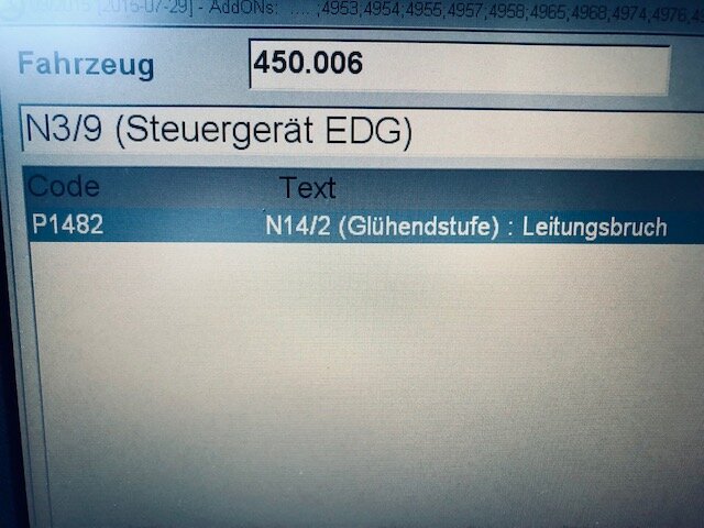

Hallo Smartis, brauche mal euer Schwarmwissen, Smart Cdi Baujahr 2005, mit 200 Tkm, folgender Fehler tritt immer auf, provozieren kann man ihn nicht, kommt sporadisch, mal 1 Woche nicht, oder jeden zweiten Tag.
MKL bleibt nach dem ich den Smart gestartet habe an, Fehler habe ich ausgelesen, ist immer der selbe, (Glühendstufe Leitungsbruch.) heute während der Fahrt ging 2x kurz die Anzeige für das Vorglühen an, für ein paar Sekunden.
Glühendstufe ist getauscht, Glühkerzen sind auch neu.
Hatte jemand schon mal diesen Fehler, oder hat jemand eine Idee oder Tip für mich wo ich suchen könnte.

Was ich machen würde: Bordspannung prüfen, fortlaufend während der Fahrt mit Zigarettenanzünder Voltmeter. Kabel vom Steuergerät zu den Glühkerzen prüfen, erneuern. Problem ignorieren, bis es schlimmer wird und leichter auffindbar ist.
Ein Moment mal, MKL oder nur Glühkontrolle? Wenn auch MKL, dann hatten wir ja schon im anderen Thread herausgearbeitet, daß es nicht nur ein Kabelbruch zur Glühkerze sein kann, weil das eben nur die Glühkontrolle leuchten läßt und nicht die MKL.
Dafür gab es dort schon eine Lösung, da war das Kabel zum Ladelufttemperatursensor abgerissen.
vor 17 Minuten schrieb Funman:
MKL bleibt hin und wieder an bis ich den Fehler gelöscht habe, manchmal Tagelang, manchmal geht sie auch 2-3 Tage hintereinander an, was mir aufgefallen ist das die Bordspannung wenn ich den Fehler lösche apruppt auf unter 11 Volt sinkt.
Heute ist die MKL wieder aufgeleuchtet, die Abstände scheinen sich zu verringern, das Vorglühlämpchen ging kurz an wie es sein soll, dann Smart gestartet und da hat sie wieder kurz aufgeleuchtet, danach bleib die MKL an.
Na dann würde ich wie schon gesagt oben mal die LiMa im Auge behalten!
