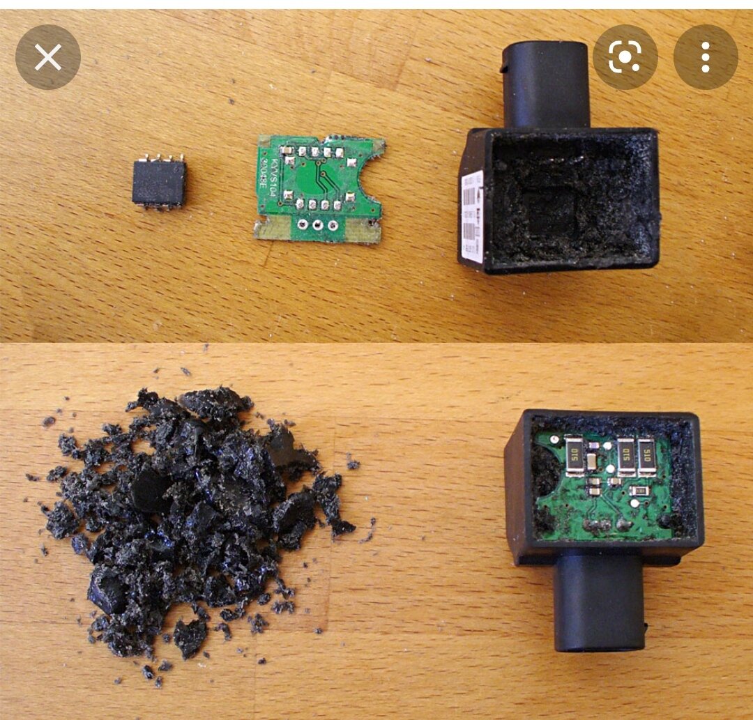

Ja, hier ist es eine Platte, das ist ja in dem kleinen schwarzen Ding auf dem Bild oben links.
Gast stuhlfahrer

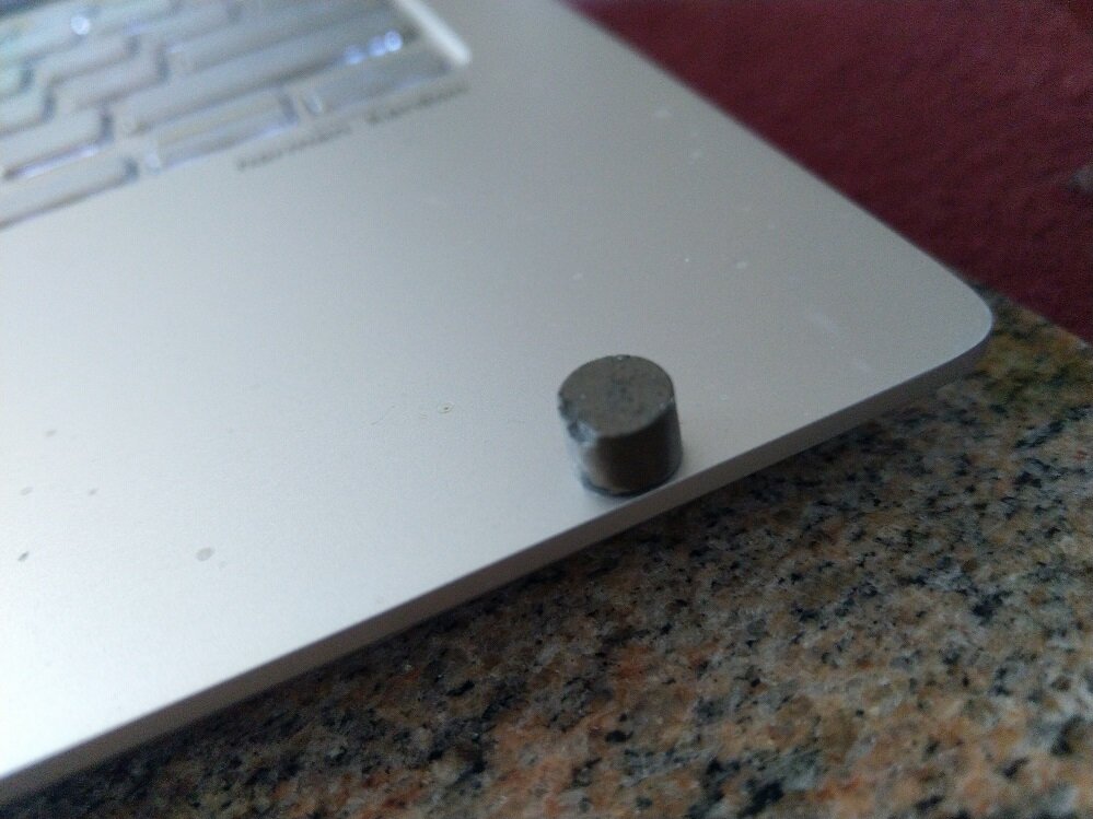

Ja nee, da ist schon noch mehr drinne... Ich hatte das gute Stück auch schonmal gewechselt und
hab den alten zerlegt und davon hatte ich einen kleinen sehr starken Magneten zurückbehalten
als Andenken, und überdem schwebte ein kleiner Pendel.... Und der misst tatsächlich die G-Kräfte
der Querbeschleunigung.... 😆😉
Auf der Rückseite der Platine ist eine Metallhaube verklebt, unter der sich Magnet/Pendel befinden...

@maxpower879 Alter, das sieht aus, als wenn damit einer auf dem Grund des Wannsee's durch die Sedimente gefahren wäre..... 😳
