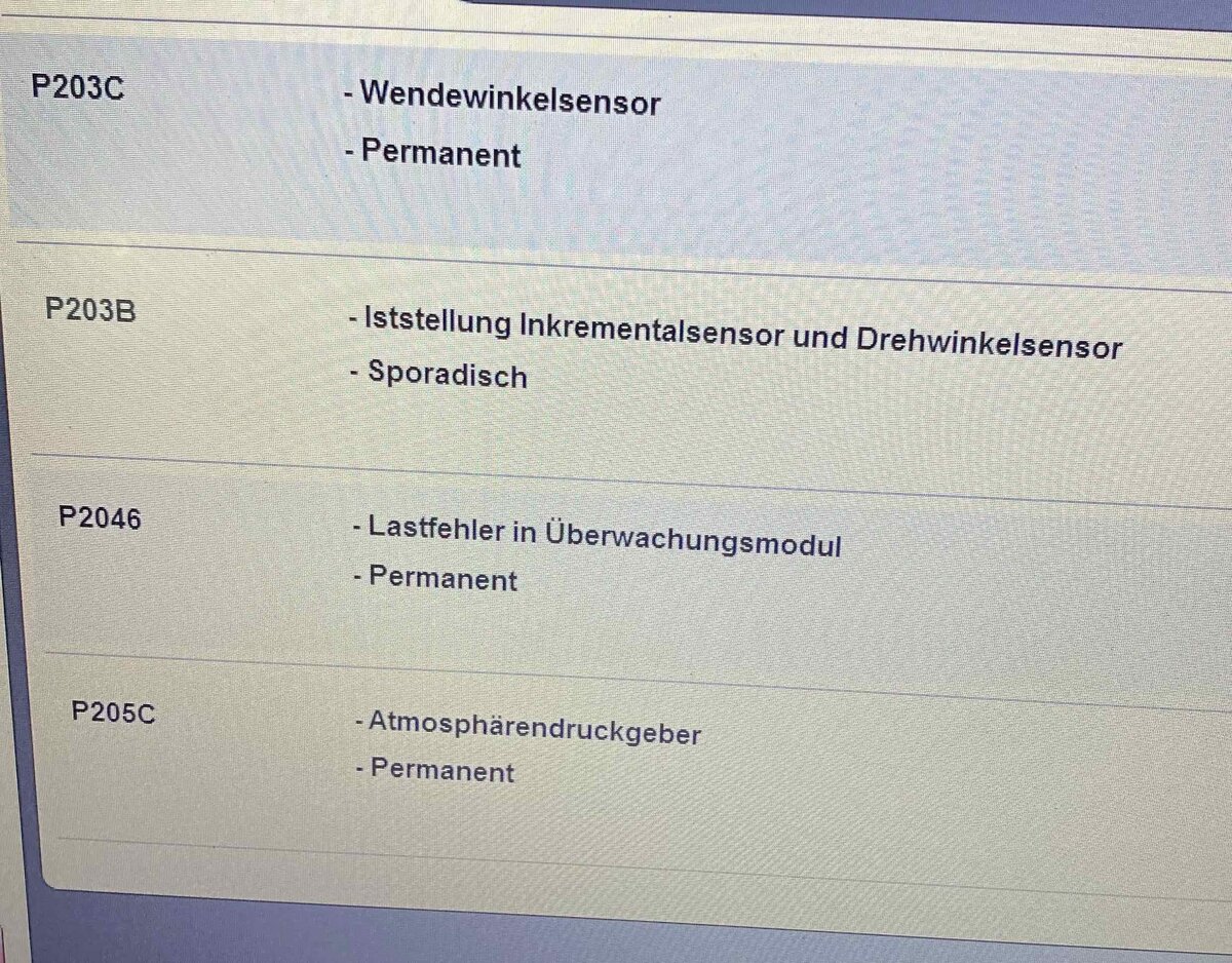

hallo, unser 450 erBenziner, BJ 2005, 150.000. km hat uns bis gestern noch nie im Stich gelassen.
Beim Starten kommt er über den Leerlauf nicht hinaus und zockelt. Nach dem Zurückstellen des Zündschlüssels geht er die nächsten 3 Sec. nicht aus und läuft in dieser Zeit ohne zockeln normal in Standgas.
Folgende Fehlercodes.
P 203 C
P 203 B
P 204 6
P 205 C
Kann mir jemand einen Tipp geben, welcher Fehler das sein könnte.

Womit wurde denn der Fehlerspeicher ausgelesen?
Steht da bei den Meldungen sonst noch was bei?
Erstmal gescheit auslesen das Auto. Stardiagnose oder mindestens ein DS150e ect.
Dann Fehlercodes mit Bezeichnung hier Posten.
Ich würde erstmal die letzten beiden Fehlercodes abarbeiten.
Genauer genommen den letzten. Der P2046 resultiert aus fehlerhaften Druckgeberwerten.
Es kann jetzt daran liegen das der Sensor selbst ein Ding weg hat. (der große Sensor an der Ansaugbrücke) Kann auch an dessen Verkabelung liegen oder aber daran das die Druckverhältnisse am Sensor tatsächlich unplausiebel sind. Z.b. gestörte Drosselklappe ect.

Hallo, ich konnte nun die Fehlermeldungen bis auf "P203C Wendewinkelsensor permanent " reduzieren. Ich habe den OT Sensor auch gewechselt, jedoch geht die Fehlermeldung nicht weg und er startet auch nicht. Es können noch ein Kabelbruch sein, da die Kabel in diesem Bereich sehr eng verlegt sind. Wie messe ich den Stecker bzw. das Kabel. Über ein Hilfe wäre ich sehr dankbar.
