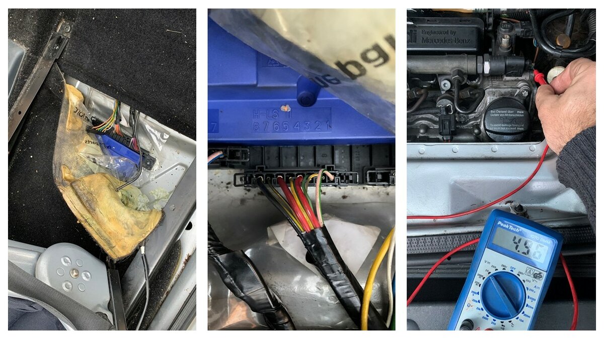

Ok Leute, bin wieder zurück... vielen Dank erst einmal für die Tipps... man wird hier ja förmlich erschlagen damit 🙂 Besser als andersum.
Verzeiht mir bitte, wenn ich das EINE oder ANDERE überspringe oder etwas auslasse... nicht böse gemeint. Bin gerade nur etwas durcheinander aus verschiedenen Gründen. Bitte mit dann mit der Nase nochmal draufstubsen.
Folgendes konnte ich heute durchführen (leider regnet es... mehr ging nicht).
  • Bezüglich Wassereinbruch: Der Sicherungskasten scheint trocken zu sein. Habe auch den Sitz ausgebaut, um darunter zu schauen, ob eine Wasserlache/Feuchtigkeit vorhanden ist. Wie auf den Bildern zu sehen: Alles trocken.
  •  Bezüglich Lichtmaschine: Die ist frei. Diese habe ich mit einem Schraubenschlüssel frei drehen können. De Riemen rutscht auch nicht mehr, weil das war am Anfang der Fall und hat so gequietscht, dass die Nachbarn wach geworden waren. 🙂
  • Bezüglich Railsensor. Ich bin mir nicht sicher, ob ich den richtigen Sensor erwicht habe. Unter G3 ist tatsächlich ein Sensor und dessen Stecker hat auch einen gelben Kabel (insgesamt 3 Kontakte). Hier habe ich mit der Nadel die Spannung zum Haupt-Massekabel gemessen und der liegt bei rund 5 V bei Zündung auf Stufe 1 und auch beim Starten ohne Änderung bei 5 V.
  • Habe die Rail-Leitung zum Injektor während dem Startvorgang mal aufgedreht.... mir vorher sogar eine Brille angezogen... aber unnötig. Weil ich hätte gedacht, dass es dann spritzen müsste. Es kam aber eher ein "normaler" Fluss,, so als hätte mein Smarti Prostata.
Kurz: Habe auch mit Startpilot nochmals probiert. Keine Chance. Glühkerzen habe ich gekauft, aber mit kaltem Motor wollen die alten nicht raus.
Irgend eine Idee? Wie kann ich sicher sein, dass der Raildruck OK ist? Auch bei der Rücklaufmessung kommt an den Injektoren fast nichts raus selbst nach 30 Sekunden orgeln.

Zur Rücklaufmessung muß der Motor laufen. Kann sein daß ich mich mit der Farbe vertan habe. Probiere die anderen beiden.
Ein anderer Smartfahrer hat geschrieben: "Der Raildrucksensor hat 3 Pin. Pin 1 weißes Kabel. Pin 2 gelbes Kabel. Pin 3 blaues Kabel. Am gelben Kabel sind 0.5 V und bei Startversuch geht es auf 1.2 - 1.3 V rauf. Blaues Kabel hat 5 V. Und bei Startversuch bleibt bei 5 V. Der Raildrucksensor ist das Teil an der rechten Seite."
Wenn auf zwei Leitungen 5V sind dann ist der Sensor defekt oder es liegt ein Kurzschluß vor.
Was du jetzt tun kannst, Spannung am Raildrucksensor messen. Oder Smart anschleppen und bei laufendem Motor die Rücklaufmessung wiederholen.
@Funman, bist du dir sicher mit den 1.3 V am gelben Kabel? Weil dann brauche ich nicht weiter zu messen. Denn ich habe 5 V am gelben Kabel beim Starten und nach dem Starten ebenfalls.
Meint der eine User evtl. das Druckregelventil im Foto-Bereich E2? Der hat nur zwei Kontakte aber die Voltangaben passen zu deiner Info (1.3 und 5.0 V).

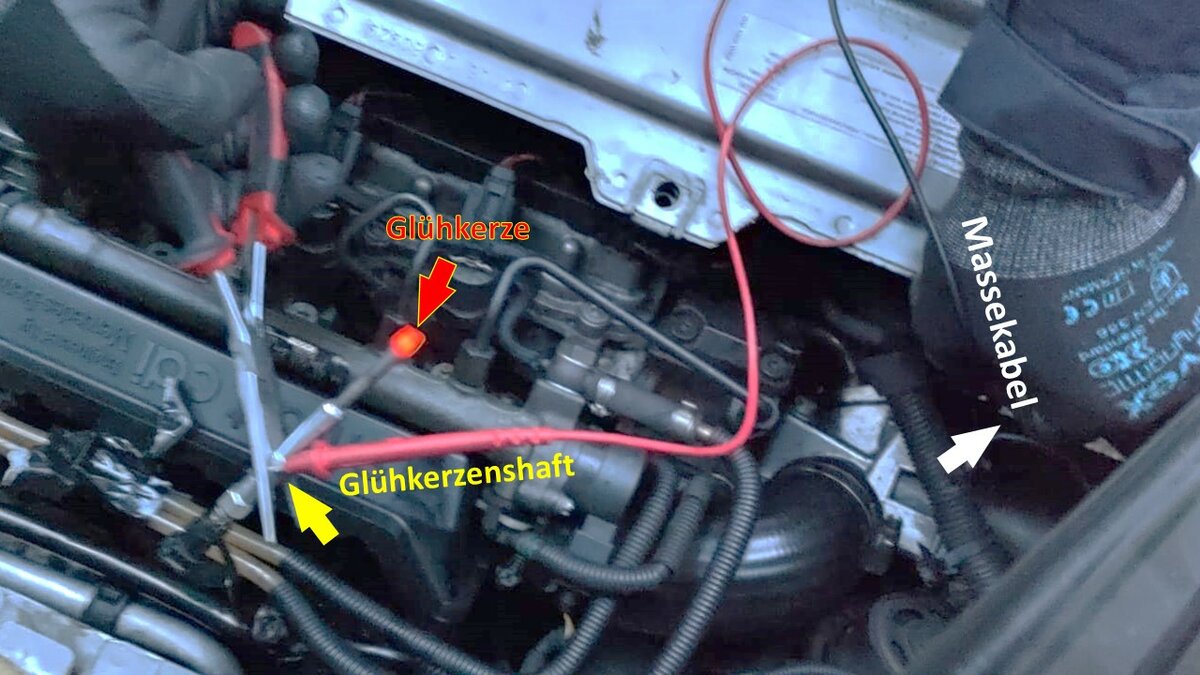

Ok Leute. Bevor es Freitag ans Auseinanderbauen geht, wollte ich testen, ob das Glühkerzen-Relais und die Stecker überhaupt funktionieren. Hierzu habe ich die Stecker abgezogen und auf eine meiner neu gekauften Glühkerzen gesteckt. Dann habe ich einen Multimeter auf Strommessung gestellt (Ampere) und die Masse gleich auf den Glühkerzen-Schaft übertragen. Siehe da: Glühkerze, Glührelais und Kabel scheinen zu funktionieren. Falls es jemanden interessiert, anbei das Foto (ich teile gerne).
Was aber seltsam ist und hier brauche ich eure Meinung: Ich habe keine Masse gefunden am Motor. Sollte nicht der gesamte Motor eigentlich Masse sein? Wie man auf dem Bild erkennt, musste ich direkt an den Massekabel, damit die Glühkerze unter Spannung steht.
Habe ich evtl. gar kein Problem mit dem Motor selbst, sondern mit dem Masseanschluss? Werde morgen bei Tageslicht mal schauen, was für ein Aufwand das ist, das Massekabel zu tauschen und prüfen, ob es überhaupt am Motor montiert ist.
