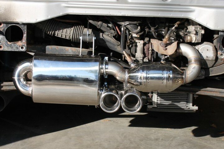

Willst du wirklich ein Loch in den Rohrbogen von deinem schönen Auspuff machen, das Gewinde einschweissen und dann nach dem Messen einen Stöpsel rein?
Oder nimmste dazu einen anderen Auspuff?
Gast stuhlfahrer
vor 7 Stunden schrieb Outliner:
Ich glaube ich werde das Ersatzrohr für die Zeit auf dem Prüfstand drunterbauen.
Da brauch ich dann auch keine Einschweißmuffe setzen und kann die Sonde in das Endrohr klemmen...
Klingt vernünftig. Der 200er Metallkat hat eh kaum Widerstand, das dürfte sich kaum auf die Messung auswirken.
Beim Kat geht es nicht um den Widerstand.
Das Problem ist das der Kat den Lambdawert glättet. Auf gut deutsch wird aus einer Sinuswelle Fett Mager Fett Mager ein geglättetes Gemisch um Lambda 1. Man kann dann sozusagen die Spitzenwerte nicht mehr Messen und selbst wenn das Gemisch über längere Zeit Fett ist kommt es erst verzögert bei der Sonde nach dem Kat an. Deswegen darf vor der  Messonde definitiv kein Kat sein.  Mit dem Ersatzrohr geht es zum abstimmen.
Lambdasonde eindeutig vor den Katalysator setzen. Lambdawert im Leerlauf und Teillast sollte zwischen 0,98 und 1.02 pendeln(das ergibt dir Sinuskurve), Bei Volllast sollte man  zwischen 0,78 und 0,82 liegen(bei Turbomotoren).
Gruß Chris
0.78 ist schon arg Fett. Da sinkt die Leistung bereits wieder. Das macht man nur bei extremen Umbauten zum Motorschutz. Bei Lambda 0,9 ist der Verbrennungsdruck am höchsten.
Siehe https://images.app.goo.gl/StTnRF3MjDh57dGy9.
Im Teillast ist Lambda 0,98 bzw 1,02 ist der Wert welcher durch den Kat geglättet raus kommt.
Vor Kat ist die Anfettung bzw Abmagerung  größer.
