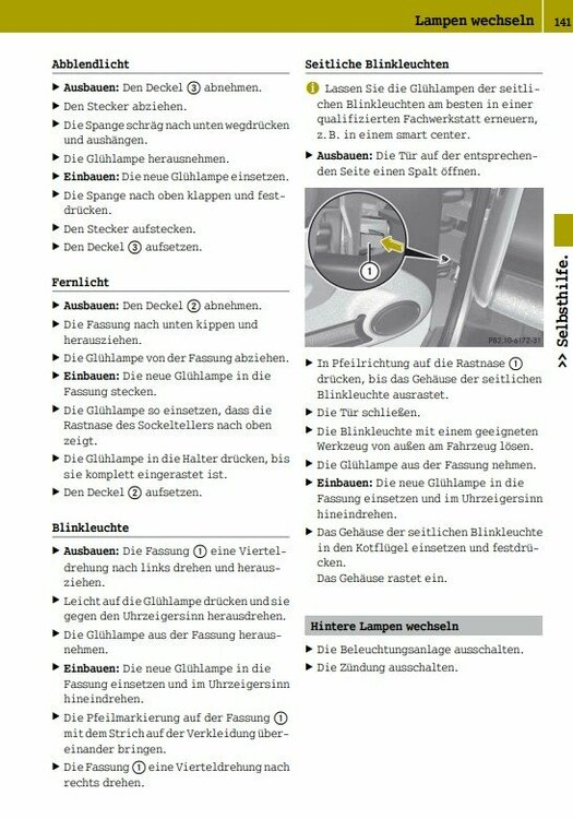

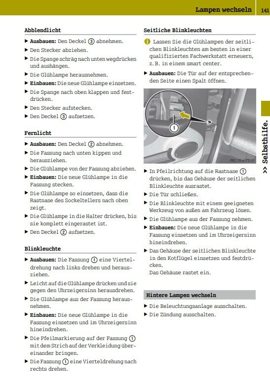

Wie kann man die Seitenblinker demontieren?
Ich gehe von deinem anderen Post aus, dass du einen 451 hast.
Siehe BDA Ausschnitt im Anhang.
Falls dir die ganze BDA fehlen sollte und du brauchst noch Infos, dann (KLICK HIER)
Das geht auch wesentlich einfacher, ich habs heute so gemacht: vorweg, die Tür kann zu bleiben. Einfach den Blinker mit einem Schraubendreher, der flach auf der vorderen Spitze des Blinker aufliegen muss, Richtung Tür drücken und den Blinker dabei leicht  nach außen ziehen. Dadurch wird der Federklipp nach hinten gedrückt und die vordere Haltenase des Blinkers kommt frei und draussen isser.
