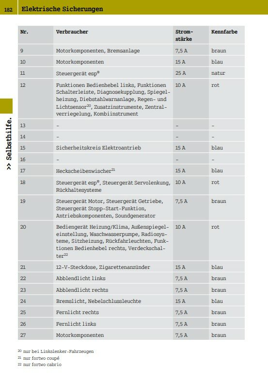

der 451er - zumindest mein electric drive von 2014 - wischt ja hinten wenn man den Rückwärtsgang einlegt. Find ich voll moppelkotze da der mir so die Farbe vom Aufkleber rubbelt und den Blendschutz von der Heckscheibe entfernt. kann man das irgendwie unterbinden? auf smartie aus sitz platz lass das hört er nicht. 🧐

Es soll ausprogrammierbar sein...
Warum denn nicht das einfachste???
Sicherung 17 ziehen und gut ist, denn diese versorgt nur den Heckschebenwischer
Und wenn man wieder die Funktion braucht, Sicherung rein.
Alles ohne kosten und Zeitverschwendung
Dann müsste er ja jedes Mal, wenn er ihn bei Regen bewusst nutzen wollte, die Sicherung wieder rein drücken. 🥴
Dann würde ich ihn lieber über einen zusätzlichen Schalter in Verbindung mit dieser Sicherung abschaltbar machen.

danke für eure Beiträge ... ich werde denn wohl die Sicherung ziehen ...
