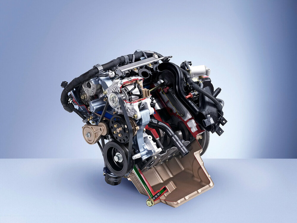

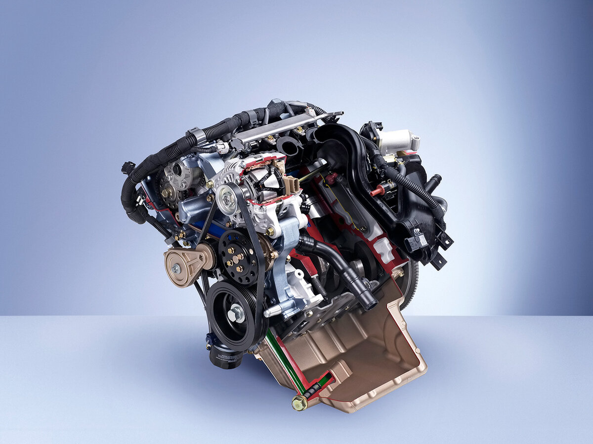

Wobei hier anzumerken ist, daß die LiMa beim 451er eine exponiertere Einbauposition hat, nämlich weiter oben und daher nicht mehr für Spritzwasser erreichbar. s. beigefügtes Bild.
Unten ist dort der Klimakompressor verbaut, also genau umgekehrt als beim 450er!
Beim 451er rostet dagegen der Anlasser wie verrückt, wenn nicht die nachträglich eingeführte Abdeckung verbaut ist. Dies führt dann mittel- bis langfristig dazu, daß das feine Kupfergeflecht, das vom Magnetschalter in den Anlassermotor führt, durch Oxydation sehr in Mitleidenschaft gezogen wird und sich durch den hohen Stromfluss in Rauch auflöst!
