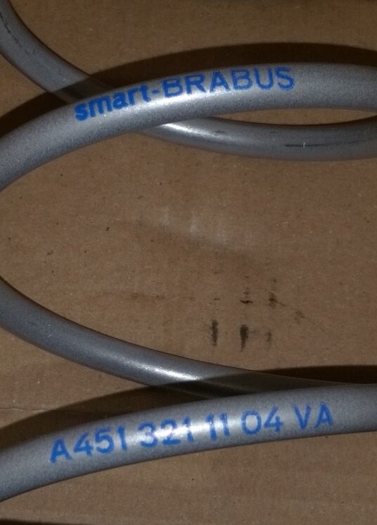

ich habe hier ein Paar neue Vorderfedern für den Smart 451, die ich nicht zuordnen kann. Helft ihr mir mal auf die Sprünge bitte?
Die Federn sind silbermetallic beschichtet und haben blaue Schrift. Die Schrift auf den Federn sagt:
smart-BRABUS
A451 321 11 04 VA
darunter noch ein Herstellerzeichen, eine Art Doppel-S, und die Zahlen 13/14.
Als Bild:

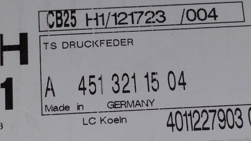

Auf dem Karton steht jedoch:
A451 321 15 04

Die Federn sind 1 Windung kürzer als die 451 Serienfedern, sie haben nur 5,75 Windungen statt 6,75 Serie. Die Drahtdicke ist gleich oder minimal dicker, gemessen 8,2 mm gegen 8,1 mm Serie, jeweils mit Beschichtung. Die Steigung ist gleich der Serie, zumindest mit bloßem Auge gesehen. Die Federn sind recht ähnlich den 450 Serienfedern, diese haben ebenfalls 8,1 mm Drahtdicke und 6,25 Windungen. Diese fraglichen Federn sind also noch einen Tucken kürzer als die 450 Serienfedern.
Ich vermute mal, es handelt sich um Tunigfedern. Wo wurden die verwendet? Ist das was gängiges? Sind die beliebt? Wieviel Tieferlegung gegenüber dem Serien 451 machen die?
(Falls jemand solche Federn zur Tieferlegung verwenden wollte, könnte er auch Serienfedern vom 450 nehmen, die sollten praktisch die gleiche Tieferlegung ergeben.)
Grüße, Hajo
Kann das sein, dass die falsch gelabelt wurden? Gab oder gibt ja auch OEM Sachs-Federn, wo der Aufdruck auf dem Kopf steht wenn man die Federn korrekt einbaut beim 450er.
Die Nummer sagt jedenfalls, dass das stinknormale 451er Federn sind, aber die Abmasse passen dazu nicht.
Die purzeln ja alle vom gleichen Band...
Silber mit blauem Aufdruck ist eigentlich 451er Brabus.
Ich vermute, daß das Label auf dem Karton falsch ist. Der Aufdruck steht hier richtig herum. Welche Nummer sagt, daß das normale 451 Federn sind? Die Nummer auf dem Karton, oder auf der Feder??? Kann das sein, daß das eben Brabus Tieferlegungsfedern sind? Die sind dann ja vermutlich auch kürzer als Serie, könnte also passen?
Genau wie @Funman schreibt hat das originale 451 Brabus Fahrwerk silberne Federn die den Smart etwa einen Zentimeter tiefer als normal legen - somit liegt es doch nahe, dass es auch die Brabus Federn sind, hast du mal nach deren Teilenummern geschaut ?
bearbeitet von yueci
Ich behaupte, das sind Brabusfedern vom 451er! Der Kartonaufdruck passt nicht oder die Bande hat mal wieder die Nummern geändert! Von den Maßen her würde das hinkommen.
Silber mit rotem Aufdruck wäre Brabus 450 und 452...
-CODE DATUM BENENNUNG
A10 2008-03-19 BRABUS USA/KANADA
P27 2009-08-05 SMART SPORTPAKET
P71 2007-03-30 HECKDIFFUSOR
Für 451 Brabus US Kanada oder Sportpaket
