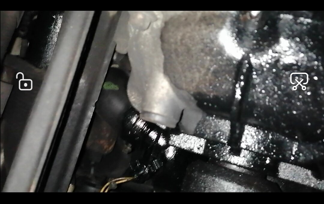

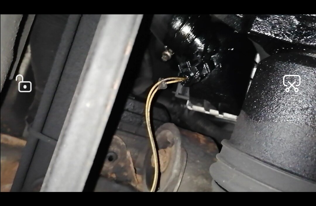

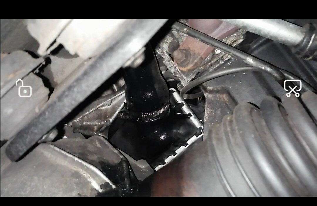

mein Smart cdi BJ 2002 hat vor etwa 2 Jahren angefangen Motoröl abzutropfen, mit der Zeit wurde es immer mehr.
Ich kann nicht ausfindig machen, woher es kommt.
Ladeluftkühlereinheit wurde bereits getauscht, keine Besserung.
Ansaugtemperatursensor (mit den gelben Kabeln im Bild) wurde ebenfalls erneuert, da hier eine Nase abgebrochen ist und es hier Öl rausgedrückt hatte.
Jedoch auch hier keine Besserung des Problems.
Hat irgendjemand die zündende Idee?
bearbeitet von cybius
Korrektur
Schlauchanschluß am LLK undicht. Evtl. falsche, nicht originale Schlauchschelle ohne Federspange verwendet. Abhilfe Schlauchschelle tauschen und einen Streifen extra Gummi unter die Schelle legen. Eine Dichtung vom Turboeingang schmal geschnitten geht gut. Gegebenenfalls alle Schellen im Ansaugsystem gegen originale tauschen.
Vor Allem erstmal saubermachen mit Bremsenreiniger! Dann sieht an auch wo es herkommt!
Eben! Einmal mit dem Bremsenreiniger alles takko sauber machen, dann siehst auch gleich wo es raus kommt. Bei dem Look siehst ja garnet wo es raus drückt.
Das ist zwar richtig, da aber der Schlauchanschluß die einzige verölte Stelle ist, ist die Ursache m.E. ziemlich klar.
