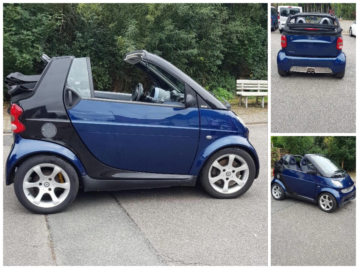

Bin ein absoluter Smart Neuling und habe mir vor kurzem ein 2004er MC01 Cabrio Leistungsgesteigert zugelegt.
Er wurde auch Brabus umgebaut und es wurde auch alles eingetragen aber trotzdem funktioniert nicht alles so wie es soll.
1.hupe funktioniert nicht am brabus Lenkrad?
2.. Cockpit zeigt mir keine Kilometer am sondern nur wie warm es draußen ist?
3. Schaltwippen funktionieren nicht?
4. Das wichtigste welches Motoröl empfehlt ihr bei einem leistungsgesteigertem Motor reden hier
Nur von 61 auf 75 PS Fahrzeug fährt meist ca. 100km/Tag.
Danke im voraus über Tipps und Tricks wäre ich sehr dankbar
