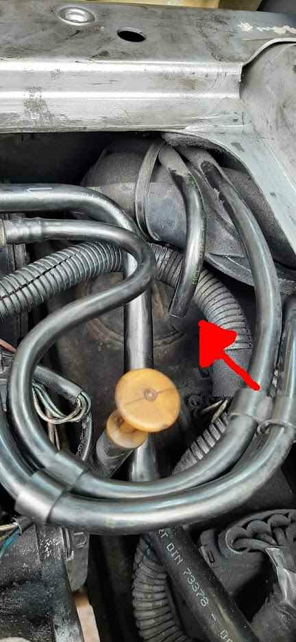

Hab heute mal bei unserem Neuzugang, dem 450 CDI das Ansaugrohr gewechselt, da das alte ein Loch hatte.
Mir ist dabei ein offener Plastikschlauch aufgefallen... gehört das so, oder fehlt da was?
Smart Cabrio 450 54PS / Smart Cabrio 451 71PS / Smart Cabrio 450 CDI 41PS
Gehört so. Das wäre beim Benziner die Tankentlüftung welche der CDI nicht benötigt. Daher alles korrekt so. Warum das Leerrohr dafür beim CDI trotzdem vorhanden ist obwohl die Spritleitung ja eine andere ist wie beim Benziner, können dir vermutlich nur die Ingenieure in Stuttgart sagen.
Na dann ist ja alles bestens!
Vielen Dank für die Info
